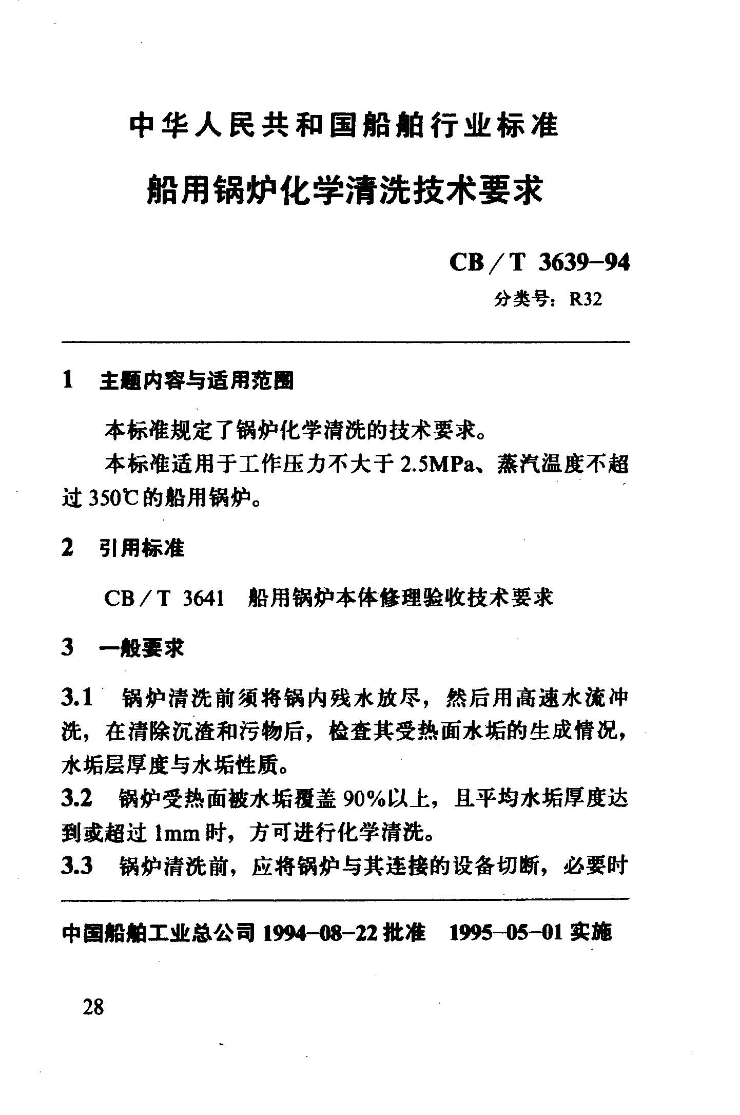

锅炉受热面结垢是个普遍现象,请问有没有规定结垢厚度必须控制在什么范围属正常,超过某一厚度则必须进行清洗?

根据劳动部颁发的“低压锅炉化学清洗导则”9 a& p! D+ \4 l+ ~$ k% q
锅炉受热面被水垢覆盖80%以上并且平均水垢厚度达到或超过下列数值:
4 n- \* ~6 }" m" r5 F3 V0 s  对于无过热器的锅炉:1mm,
& u0 N# K/ @0 l+ Q: k# R3 t9 |% a  对于有过热器的锅炉:0.5mm,; G- a: m; z; Q* b
  对于热水锅炉:1mm。
# P) I, z1 Z( p8 y! {" B% U' x应进行化学清洗。
3 t5 r, k( x! B  ?" y根据CB/T3639-94 船用锅炉化学清洗要求:水垢厚度超过1MM,覆盖超过90%,应进行化学清洗。- ]" ]' N+ c/ v3 }* X8 A: F7 `. U5 Q
