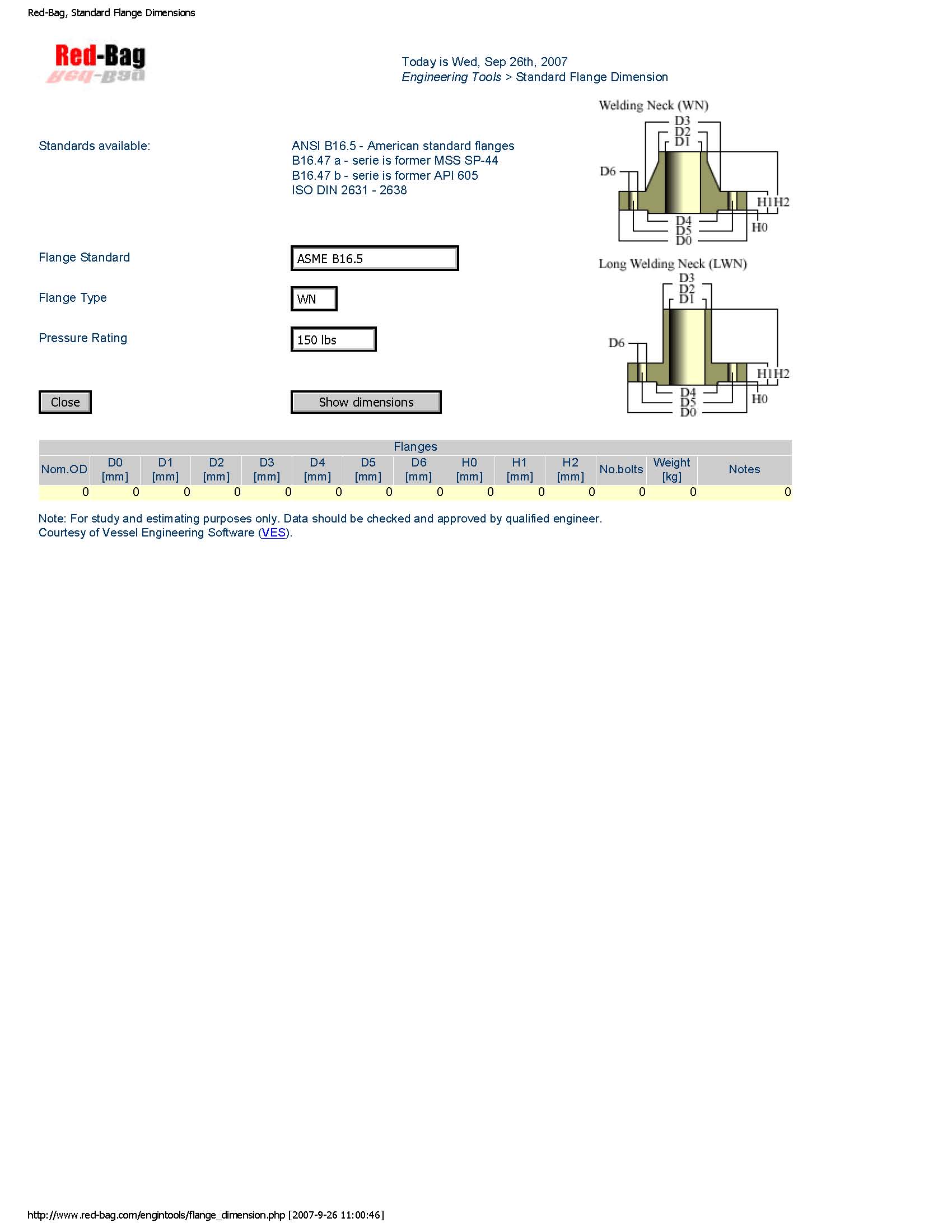

LWN 意是long welding neck/ D( k7 _; o* K: ^; Y* {( R, J
WN 意思是 welding neck.
+ u3 e9 |' N" [% m+ @9 h5 ^* X7 n要说它们的区别,楼主看了下面的图就明白了,主要是在法兰颈部的区别。
5 r6 d6 Y0 g' @至于标准,楼主可以看看 ASME B16.5; 论坛上就有。
( o3 T+ y( P- V. j4 ?链接如下:http://www.3dportal.cn/discuz/viewthread.php?tid=116730&highlight=ASME%2Bb16.5
