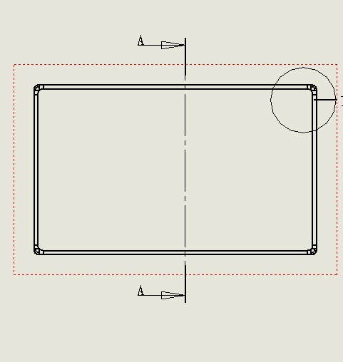

[已解决] SW工程图中,剖切符号中的粗短线怎么实现

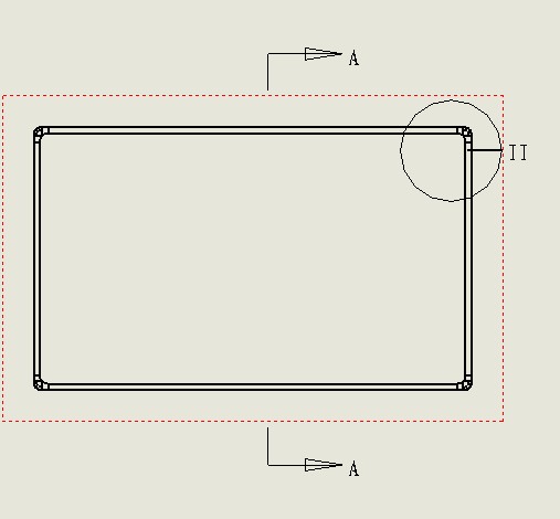

剖线符号可以用不同的设置形式来改变,如果我没理解错楼主的意思的话 楼主是想把第一图的形式改成第二图的形式吧6 k. g- b- `) E7 j2 W' g

发表于 2007-9-26 14:26:42 | 显示全部楼层 来自: 中国山东聊城
我是这样改的:选项-线型-剖切线线型改为粗
