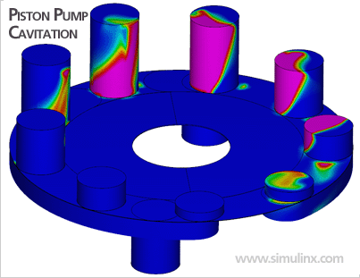

7 [3 d7 o: w+ t我们在从事这方面的研究,主要是柱塞泵方面,有兴趣的话可以交流一下
7 I5 C7 T& U# E1 a1 N
柱塞泵我们做挺多的,可惜很多都是客户的不能公开。想私下交流的话,我email: new.anyone@gmail.com
7 L2 N. D) _. `; r4 U& R0 A3 e如果谁有可以公开的设计,给我CAD模型,我给作一个。8 ^7 c9 u) d# ^8 L$ Z
贴个以前做的演示性的算例。" A6 r8 }* [) i
% w" N% G8 t* i- V: l
piston_cav_ani.gif 9 g" |3 A6 p" G7 F6 S6 n

用什么CFD软件模拟的?主要模拟哪些内容,这些应该可以说的吧。
& a/ K5 V: t: z7 {3 ^. r可以详细的做个介绍啊,个人比较感兴趣。xiaoaoww@163.com
 楼主| 发表于 2007-9-28 11:50:02 | 显示全部楼层 来自: 美国
原帖由 xiaoyeren 于 2007-9-27 19:24 发表 http://www.3dportal.cn/discuz/images/common/back.gif5 |( ^$ |# M0 m& `+ k
用什么CFD软件模拟的?主要模拟哪些内容,这些应该可以说的吧。# S7 p$ b7 D6 W
7 T4 l" _2 P" F9 C  O
是用PumpLinx做的。你对那种泵感兴趣?

原帖由 binzhang 于 2007-9-29 09:03 发表 http://www.3dportal.cn/discuz/images/common/back.gif$ G4 z$ C4 N( z% i5 u; {' `- E" F
你们是什么公司的?关于气穴研究,我们也用fuent等商用软件做过,不知道pumplinx有什么不同,而且能否考虑锥形缸体,和配流盘带眉毛槽的气穴现象呢?
5 d3 q) I/ {' z+ u" ^; t9 I5 c# M
我是做CFD出身的,呵呵。对泵的设计上不如你们懂,不知道锥形缸体是什么样子的,如果有个示意图的话就知道好不好做了。配流盘上面一些小结构模拟起来没问题。做容积泵的话,PumpLinx比其它软件要好多了。
