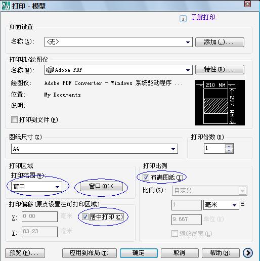

哪位大侠有AUTOCAD工程图打印方面的资料?我经常打印出来的不是我想要的,或者干脆就偏太远看不到,变一张白纸) i& J4 p4 C& b6 A

打印前要进行打印页面设置,如果不设置按照系统默认的当然不行啦
发表于 2007-9-26 11:46:41 | 显示全部楼层 来自: 中国浙江宁波
可以按二楼所说进行页面设置,打印时使用窗口方式,框选你要打印的范围,同时注意选择“布满图纸”或“scale to fit”模式,并选择“居中”,就可以打出效果不错的图纸了,因版本不同设置不尽相同,但设置基本方法是相近的。

按照我这样的设置就可以了(不知道怎么传图片,只能打个包)
