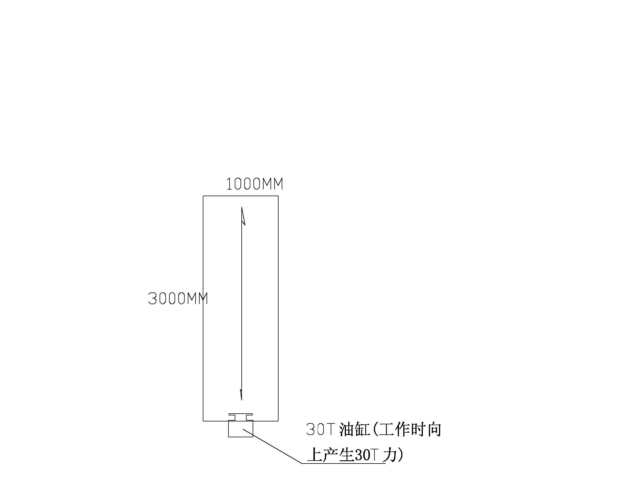

槽钢弯曲变型计算
1 X* f/ o6 f( w3 ?- {* }各位大哥:求助一下,
1 g# X. i# k: L( ^! \我们要求在底座为一米的槽钢受不大于30T的力.请问一下,用二根16号槽钢拼在一个平面上,均匀受力,是否能承受起.不发生变形.两边的立柱用二根16号槽钢.是否能承受30T拉力.整体框架会不会发生变型.
) n7 X; V8 D* C2 s+ E, s& V6 S- S5 m$ Y! g$ C, l2 _( P$ C$ C
下面是画的草图,大家帮忙看一下.
* c+ D5 p. ]1 B3 `& P. K不用下载下面那个图就是的.: l( B5 l! p/ E+ ~/ u

发表于 2007-9-26 17:44:37 | 显示全部楼层 来自: 中国山西太原
图表达得不清楚,不符合投影关系,也不是均匀受力,实在无法计算,画个简单的受力图就行。

发表于 2007-9-26 21:57:53 | 显示全部楼层 来自: 中国江苏南京
贴图。要看你的具体受力情况。如悬臂,梁等.

发表于 2007-9-28 14:41:17 | 显示全部楼层 来自: 中国山西太原
上、下各两根槽钢立并(不可平放)焊接,二槽钢中受的弯曲应力为:σ=M/W,式中:M--弯矩,M=800000 kg-cm; W--断面系数(也叫抗弯矩),椐二根16号立放槽钢的断面系数为:W=2×108.3 cm^3 。8 E9 A, Y: s/ M( I
弯应力 σ=800000/216.6=3693 kg/cm^2=376.8 MPa  若槽钢为Q235A,强度极限为σb=420MPa, 安全系数只有 1.11, 不符合安全规定,建议采用二根槽钢18a立并,安全系数可达到 1.5。
  H  u/ |5 C6 Z' o; h      两边立的两根槽钢,用单根槽钢强度就足够了。
