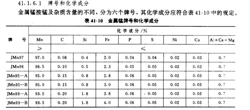

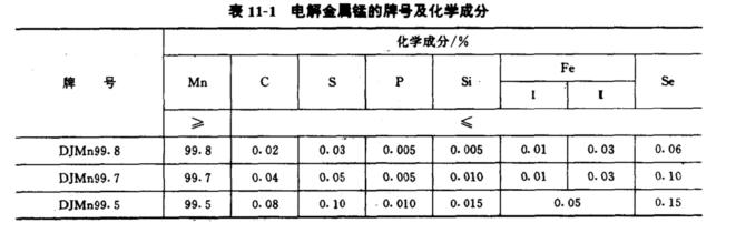

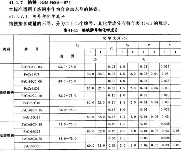

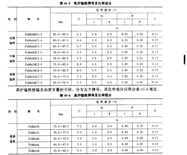

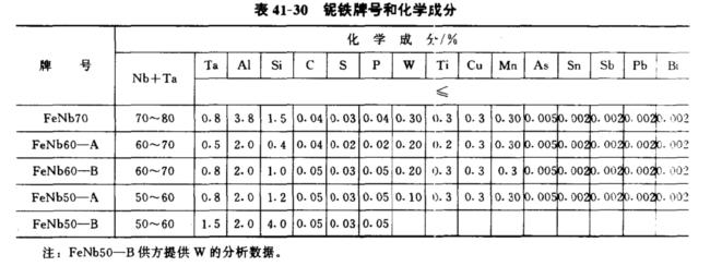

谁又如下的原材料国家标准:纯铁、FeNb50、电解锰、FeCr55C6、FeCr69C0.03、金属锰、低碳锰铁的国家标准,请共享一下,谢谢!急等。

查了一下标准,现将国家标准的材料与你共享

" d% a, a3 q- K( w# ~  N# cGB/T 2774-2006 金属锰! ~& T2 K, o7 q6 E

YB/T 051-2003 电解金属锰
