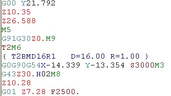

UGNX5.0CAM生成的NC程式,怎么在换刀处加上换刀代码(如:T2M6)和G0G90G54和G43Z30.H2
. w0 I3 F: B  n( q8 R' {. g9 e) q, M详见图解 错误.jpg 正确.jpg 右图为需要的正确方式4 A0 f6 N) v& B2 S6 K! h

该后处理可以实现,T M06默认就有的,1 r- C' `  V4 |; Y* o9 n
G0G90G54和G43Z30.H2可以手工添加

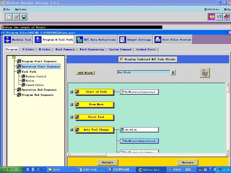

 楼主| 发表于 2007-10-5 11:24:18 | 显示全部楼层 来自: 中国广东中山
有谁能给个后处理构造器的教程?
