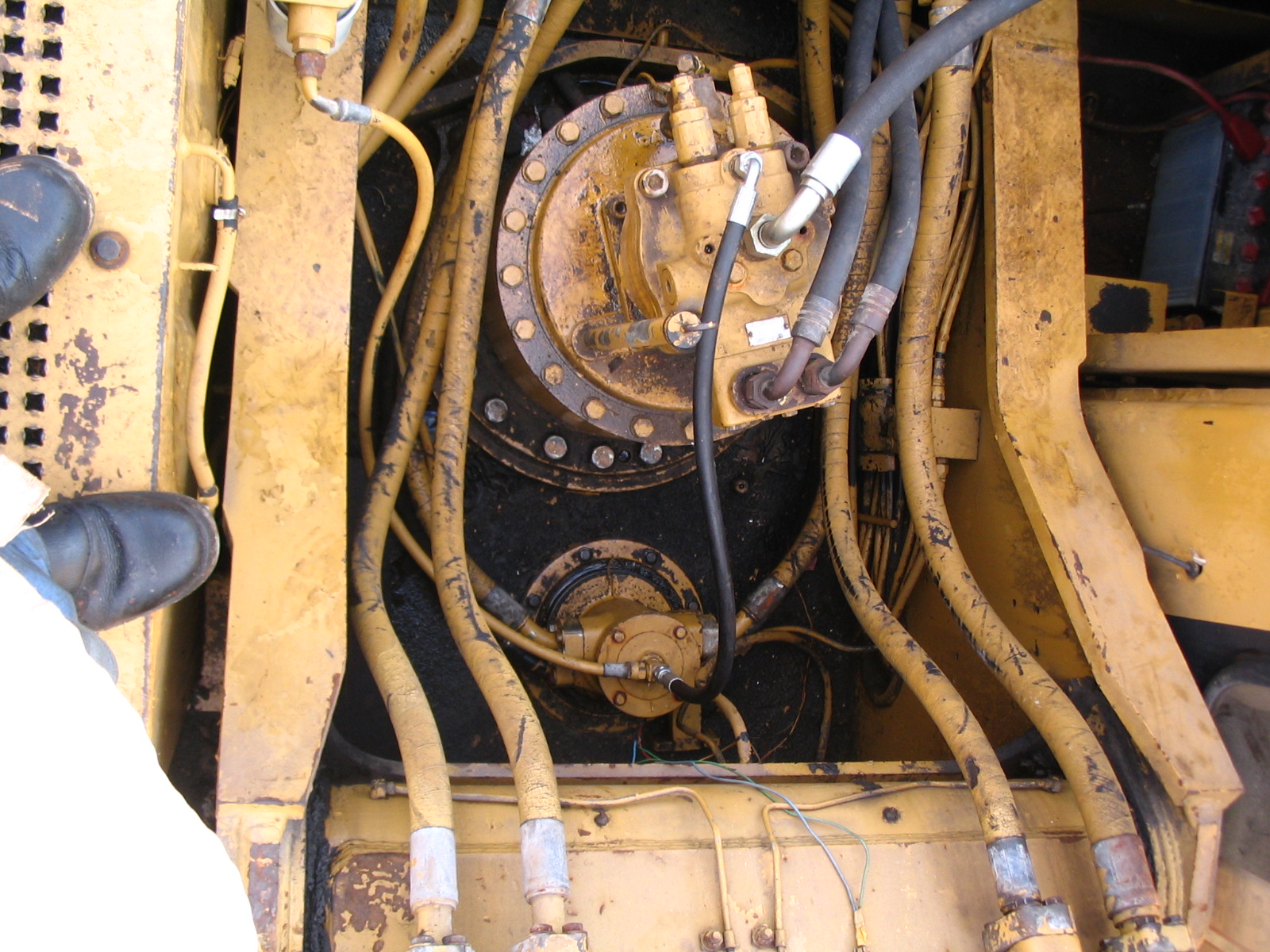

公司的一台CATERPILLER 330B的挖泥机的旋转MOTOR不能马上刹车。
- O( T9 x( X: x3 Y& Z怀疑可能是平衡阀的问题。但是不敢肯定。
1 `9 x! L& V: P, S. ?1 p谁有详细的液压原理图(不是说明书上的那种简单的示意图)
- I8 i. y8 U4 Z; n$ o* s发一个给我吧!$ y) t; V/ \: P% ?1 J2 ]

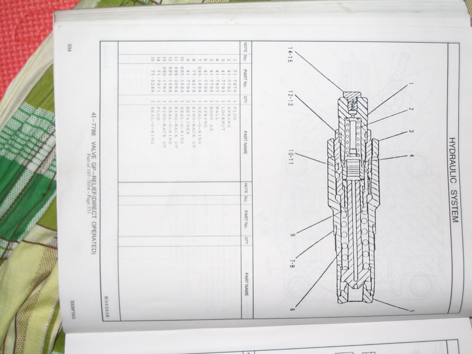

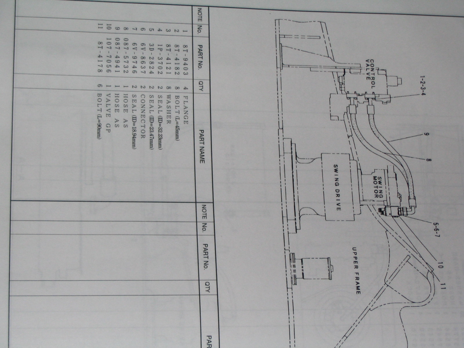

 楼主| 发表于 2007-9-30 18:54:35 | 显示全部楼层 来自: 新加坡
下面的两张,一张是实际图,另一张是书上的接线图..2 e& W" R. y" E1 m% ^9 Q  H) g
4根HOSE, 最小的应该的泄有油,并排2根A,B口,另一个是RELIEF VALVE的回油口.5 b4 ?. L2 m- Y" y" Y
2 i7 y& f% b" B
[ 本帖最后由 yplw 于 2007-9-30 20:25 编辑 ]

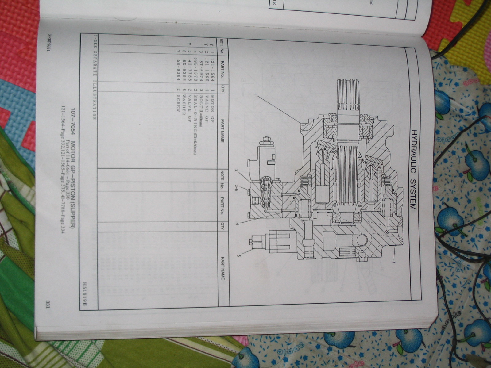

 楼主| 发表于 2007-9-30 19:52:44 | 显示全部楼层 来自: 新加坡
这张是MOTOR的内部图,里面注意1,2,3,PALTE ,PLATE-FRICTION摩擦片.
4 x3 C% S: D# l这个应该就是别人说的MOTOR里面的刹车片吧.但是它是怎么工作的呢?

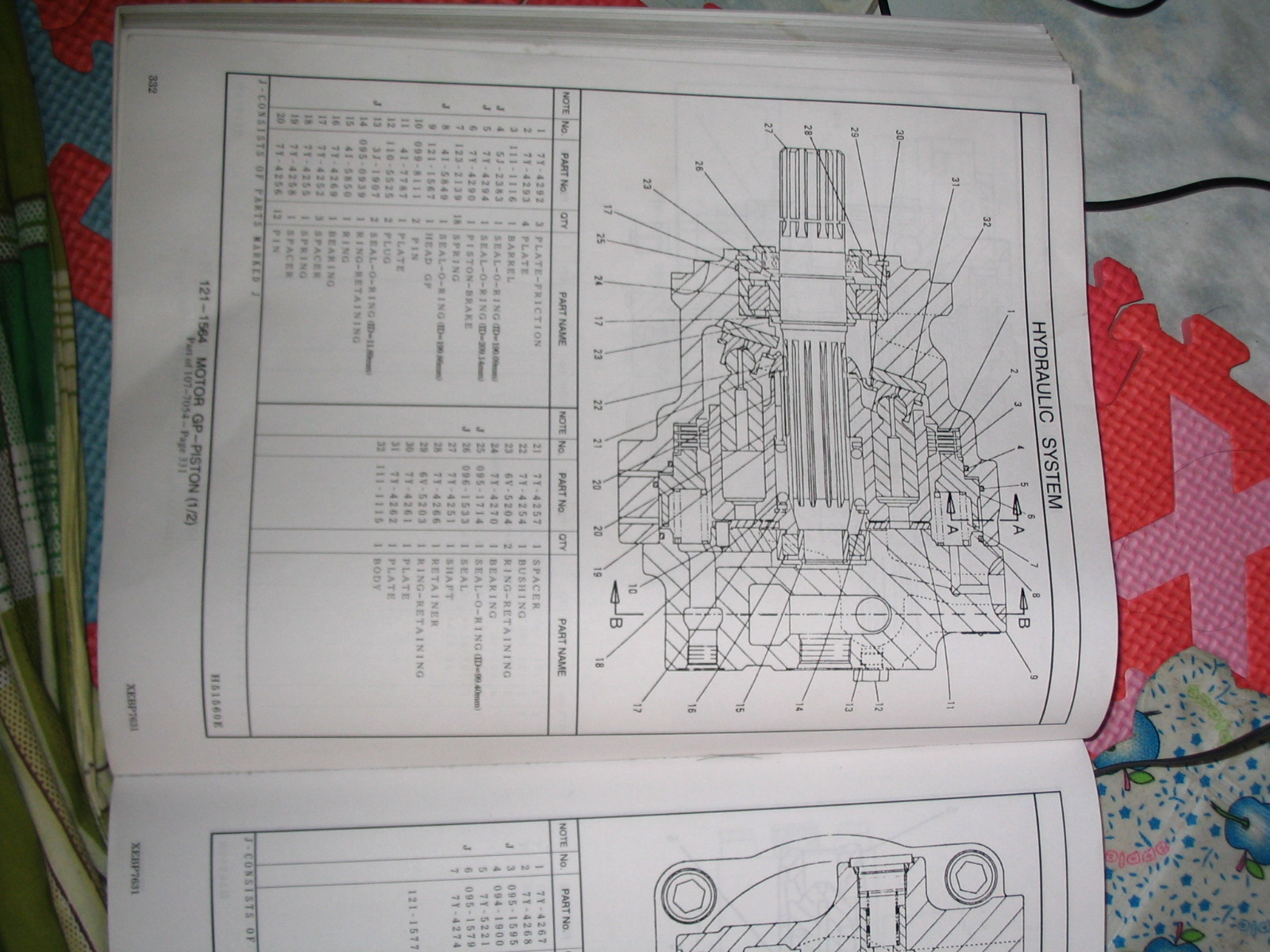

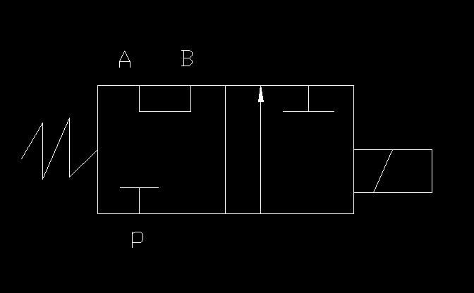

 楼主| 发表于 2007-9-30 19:55:29 | 显示全部楼层 来自: 新加坡
这张这里,MOTOR的里面的摩擦片的控制油路.  X: S; k% W, d+ M4 Z! A
. m& o: t( B7 f# a. p1 f' D9 i
[ 本帖最后由 yplw 于 2007-9-30 20:00 编辑 ]
这个是摩擦片控制油路的阀的可能的符号图.

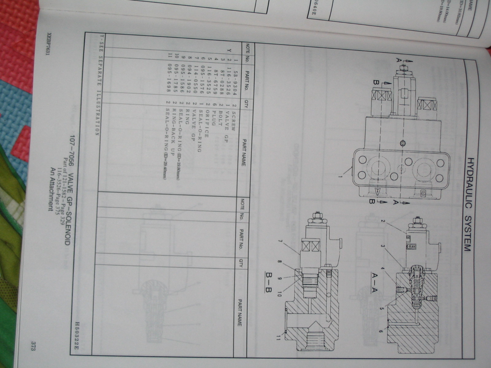

 楼主| 发表于 2007-9-30 20:10:17 | 显示全部楼层 来自: 新加坡
这张是A,B处的阀.5 k5 a1 J7 }3 k0 D& \6 \- Z
联系上面的3226图.
 楼主| 发表于 2007-9-30 20:12:59 | 显示全部楼层 来自: 新加坡
过载保护阀.联系看3226 的B-B图.,3228的5,和3232relief valve1 {8 ?4 L! i2 ]( r0 g  T
+ r6 g+ M6 R$ o9 d( a0 [% `8 B[ 本帖最后由 yplw 于 2007-9-30 20:19 编辑 ]

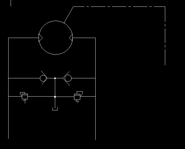

 楼主| 发表于 2007-9-30 20:23:28 | 显示全部楼层 来自: 新加坡
只画了一点点示意图,而A,B口处阀的结构没有看懂,MOTOR里面摩擦片的结构没有看懂,不知道该怎么画.
