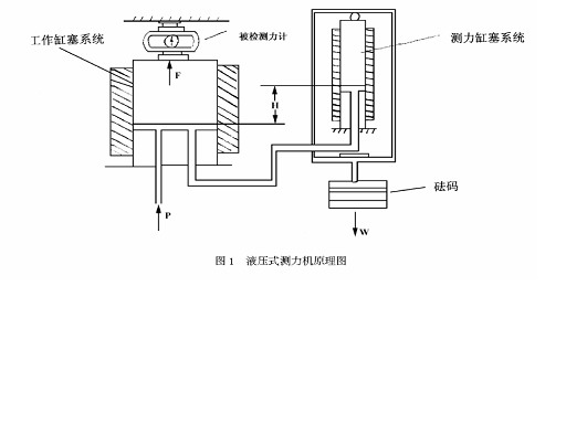

高手帮我分析下这原理图的工作原理

该测力计使用了帕斯卡原理,利用砝码加载小测力缸,用大工作缸加载被检测力计,砝码的力经过小缸与大缸的交换,经放大后作用在被检测力计。
8 U/ x; E" t1 [! k在密闭空间里 :P工作缸=P测力缸=P( h3 x4 X( B  {3 G7 @$ q" K
P=S测力缸*W
, T; O8 k" `2 p( B& ]/ j* W作用在测力计上的力:F=P*S工作缸=S测力缸*W*S工作缸=W*(S测力缸*S工作缸)
( S/ [7 k) `& e/ H* U1 A; pS:油缸的面积1 M% Y$ F; @( g4 u! M
P:密闭空间内的压力(压强): i+ l# \* N& ]7 \$ x8 z
W:砝码的重量, N) `. S) M* ?. p& J8 x4 U
F:加载在被测力计上的力

求高手帮我看看这张原理图
看了很长时间就是看不懂,球高手解释下
' B1 d5 @' H( D是一个液压测力装置

压力油从P处供给工作缸和测力缸,测力缸上所受的力与砝码的力平衡时,可以得出P的压力值,这套装置与被检测力计之间肯定有一个几何的关系(是砝码的倍数),这个从图中看不出来这个倍率关系,但是肯定是存在的。

通过砝码使测力油缸达到平衡,根据活塞面积算出压力P,然后通过压力P与第一个活塞面积算出所测装置的力,与其显示数值进行比较。

假设工作缸面积为S1,测力缸面积为S2,则F/S1=W/S2,所以F=WS1/S2;6 `- A( V+ T- P( B9 M# A
面积比已知为S1/S2,W已知,所以被检测测力计的读数应该与F值相等,表示测力计准确,否则要校正。

# P2 c! c5 }" w- R4 N# T那被测力作用在哪呢?

这可能是个标定测力计的试验台,楼主看一下这个试验台的精度,我估计比测力计高好几个级别

对了,这是一个标定装置,主要测的是压力和输出力的线性方程,如果没说错的话,输入压力应该有压力表吧

回楼上的, 输入压力是有压力表的
7 q7 Z: N0 i( i但我还是不懂他的一个工作流程是怎样的?
