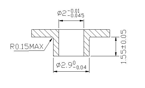

如图是连续模中成型的下翻孔(材料为EGC-QS,t=0.6)。7 m$ v5 R, B/ n* O/ P' A! A
试过拉伸后冲孔或翻孔,但仍无法保证产品质量。

这个有一点难度、我建议要多试几次模、把体积算准、用挤压的方法。

应该不难,采用两次翻边,先预冲孔,,然后反面翻边,至于高度的调整直接调前面的预冲子就可以了

直接翻边肯定不行.; h" F# t3 l- F" J6 g! N$ G
不知二楼如何用挤压成型?四楼如何采取两次翻边?* |5 K- D; t3 ?6 Q' x
烦请赐教,最好给个详细方案.9 {8 Z8 M0 }% x* S$ f' f5 s+ j2 ~

个人想法:先预冲小孔,再孔翻边

这个有一点难度、 15.5那个公差保证不了,其它都没问题

这个产品都没有圆角,能翻出来吗
2 K. g' T2 P! U) k( ~这个应该是个挤压件吧

变薄拉伸..........

拉伸,冲预孔,翻孔
