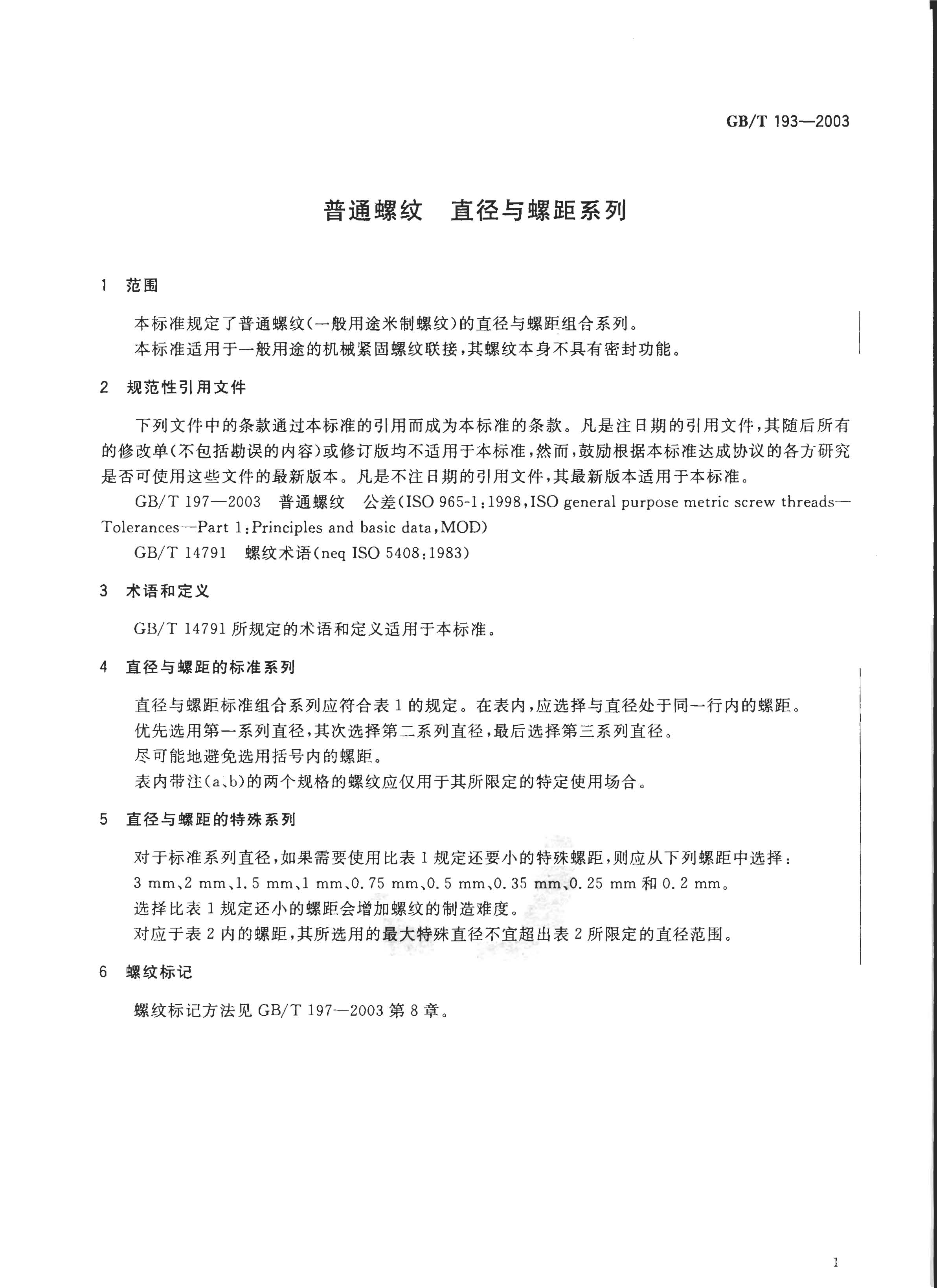

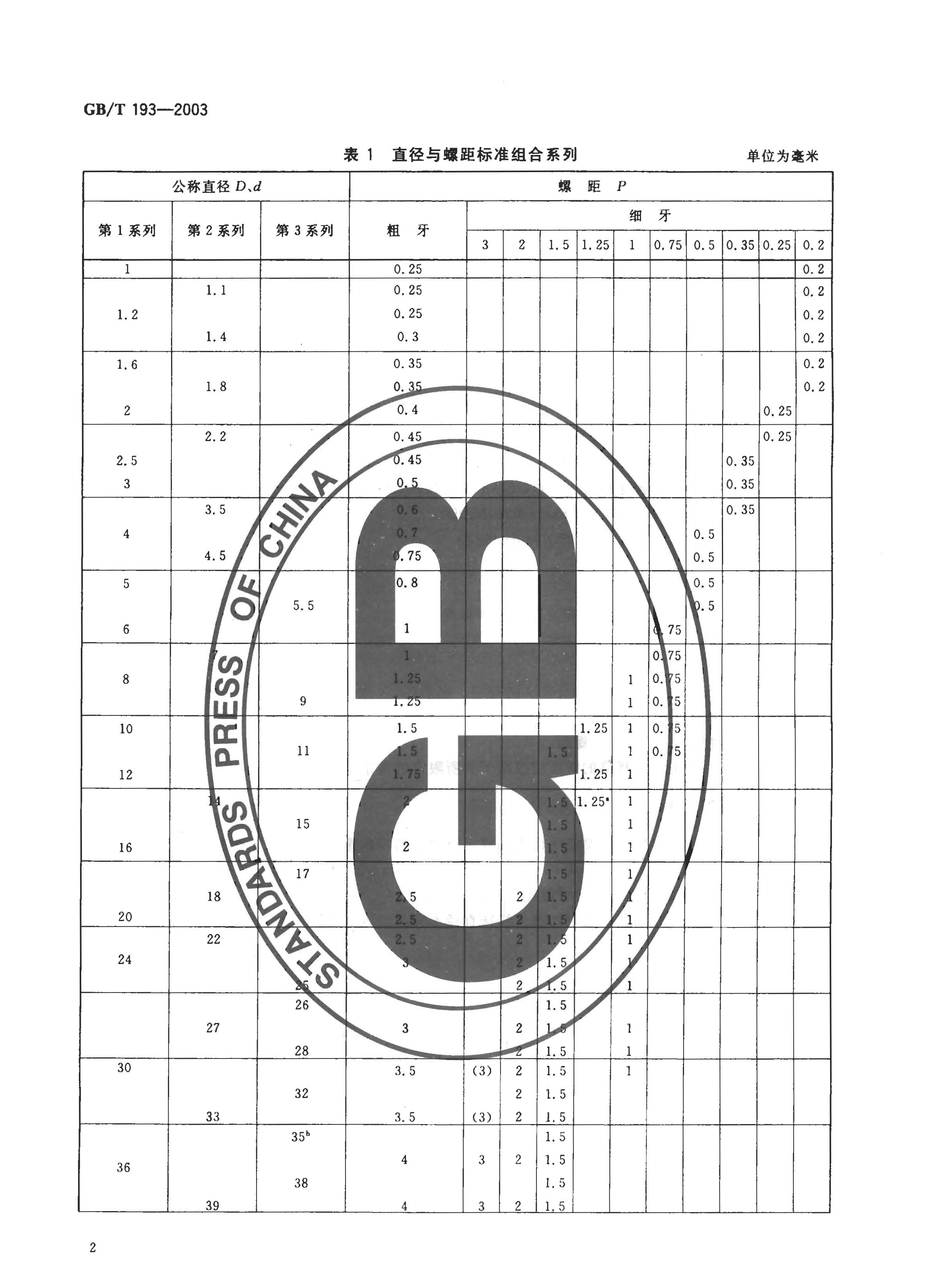

根据国标GB/T 193-2003 普通螺纹 直径与螺距系列的规定,M17属于最后选择的第三直径系列,在国标中对M17的粗牙螺距没有规定,细牙螺距可选择1.5和1。9 l  H6 S- M' _1 y+ u
送上相关标准,供楼主参考。
