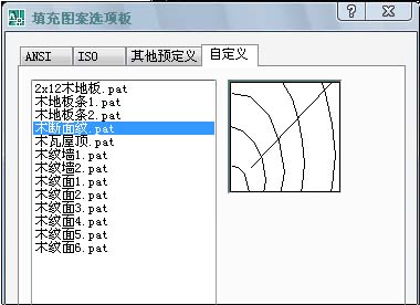

楼主应该搜索一下,论坛里有很多填充图案可下载,应该够用的。  d; E3 w" ~/ A! Z" v
我把其中本纹相关的图案打包上传了,方便没下载图案库的朋友应急。: I6 P) S" Q5 ^: p* y
$ @5 e$ f3 L" {: t: h2 m, R: J
新增AutoCAD填充图案
0 u8 w( ?1 _+ z0 i7 }http://www.3dportal.cn/discuz/viewthread.php?tid=122149&highlight=%CC%EE%B3%E4%CD%BC%B0%B86 k4 Y; h' y+ X. r
628个绝对经典的CAD自定义填充图案
9 k+ `# |- x: y! Jhttp://www.3dportal.cn/discuz/viewthread.php?tid=99344&highlight=%CC%EE%B3%E4%CD%BC%B0%B8
1 e: y% E" F5 @' @下载470种填充图案任你选
% d) `6 f% s0 A( @http://www.3dportal.cn/discuz/viewthread.php?tid=130539&highlight=%CC%EE%B3%E4%CD%BC%B0%B8% o4 ]' b7 i! H
470种填充图案用法6 b( d0 f; ]$ H2 z: c- K* d
http://www.3dportal.cn/discuz/viewthread.php?tid=139585&highlight=%CC%EE%B3%E4%CD%BC%B0%B8
& L8 q+ x0 C$ C# M  H! n! i. ?" |
木纹相关的
8 Z2 f0 R* D- u; A- y2 R  C; O, B4 s' `% O
木纹系列.rar (7.12 KB, 下载次数: 364)

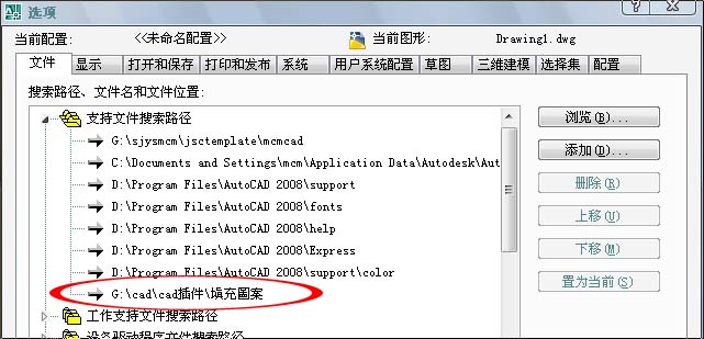

发表于 2007-9-29 14:58:00 | 显示全部楼层 来自: 中国吉林吉林市
原帖由 king-340 于 2007-9-29 13:40 发表 http://www.3dportal.cn/discuz/images/common/back.gif  D; ~$ B% j# d9 u+ e& K
图案下载后怎么用啊,楼上能否稍微讲一下?
# O+ L7 c/ V5 R7 A$ q# v3 ~" K$ r/ ]4 E- a3 R! ^
上面的链接已经有说明了。6 G; o9 P$ b- V" y4 }
' D& b2 Q, |8 q3 G7 R$ ?  p1 r  i9 ?可以把文件放到系统默认的支持目录下,也可编辑到默认的填充图案文件里,% Y" H6 y2 |/ [# D
) s5 f' P$ Q6 ], A  f. e1 o/ `
还可以添加支持路径,如下图所示,不过,尽量挑常用的加载,加载太多了影响运行速度。7 F! z3 j+ y8 g+ F" M* a
