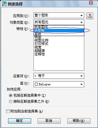

使用“工具”-》“快速选择”,选择所有块参照,删除块参照,然后使用“清理”。

3楼的方法可行,谢谢拉
