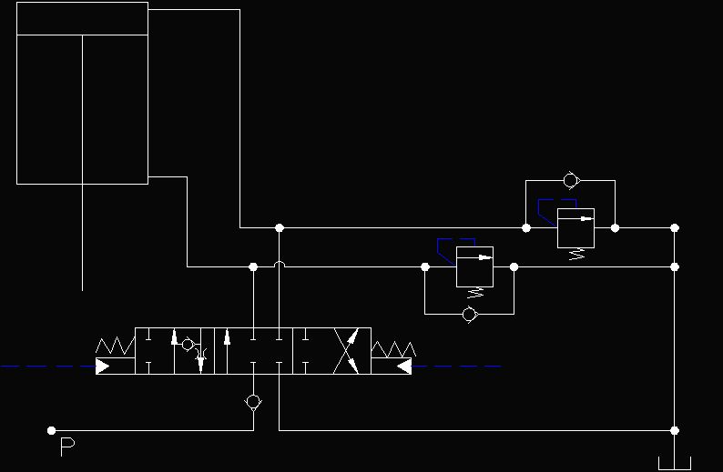

这是我们小挖多路阀中斗杆联,泵的最大压力调定在23.5MPa,当我把斗杆油缸如图一接法时,工作正常压力大概在6MPa左右。+ I3 u9 Y/ N! Q9 N0 s! D5 n6 `6 q9 `

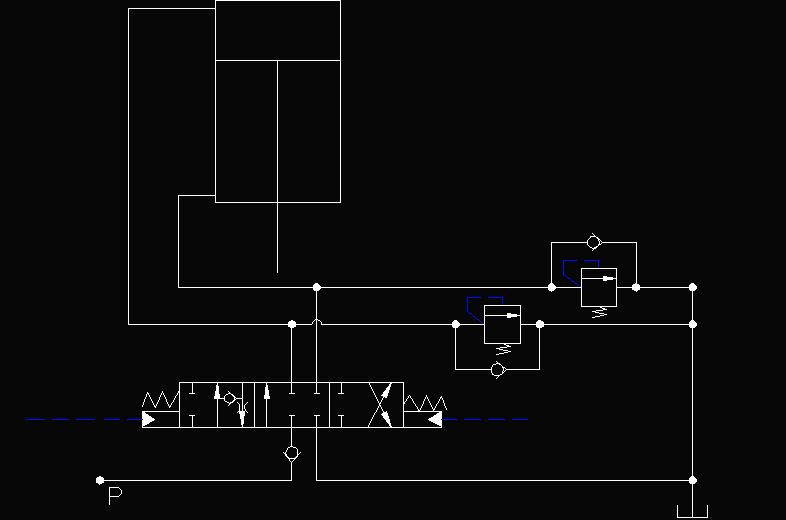

但当我把斗杆油缸按图二错接时,左位工作时压力上升至泵的最大压力23.5MPa了,右位正常。( K" e" v/ ^/ r# M# S, R# Y+ @4 C
我这里测压是在泵出口测压,因为我只动作斗杆油缸并无其他任何动作,故在此只画出了多路阀斗杆联。( D) P# m( q  G/ G
请大家帮我分析错接之后泵压力上升到23.5MPa的原因,到底这一联阀有没有故障。

第一种正确接法当油缸伸出速度慢的时候压力大概稳定在4MPa左右,油缸速度最快的时候压力大概稳定在7MPa左右。节流口堵不堵与这个压力应该不大吧,因为这个时候形成了差动连接。

刚仔细看了一下楼主的图:0 i# P5 E8 E$ g2 m$ i
图1左位时是一个差动联接,回油有一部分进了上腔。1 g" D5 Q# f6 x( W# c. g0 \% V
图2左位时下腔进油,上腔的回油较大,节流口足够小的话可使系统压力增高。
发表于 2007-9-27 17:00:15 | 显示全部楼层 来自: 中国辽宁大连
按第一种接法为差动回路,油可以通过泵及无杆腔向有杆腔输送,由于无杆腔容积大压力不会急剧增加,按第二种接法破坏了差动回路,由无杆到有杆压力急剧增加。

本身A,B口的流量就不相同,何况再加上节流口的节流作用,错接后,回油压力就会很高.
0 f/ J7 @  v. v于是出现了楼主说的现象.

个人认为:在左位时图1是小臂伸出,图2是小臂缩回,图2时有杆腔油压必大于无杆腔,单向阀不会打开,而且大腔回油流量过大,通过节流口压降增大,故P口油压必定升高。有没有最大油压?个人认为在小臂有动作时,应该没有。

按图一的接法理论实际中完全可以正常工作' g8 A& I2 D( n% C4 f3 T& O* l
按图二接法是被彻底破坏了
