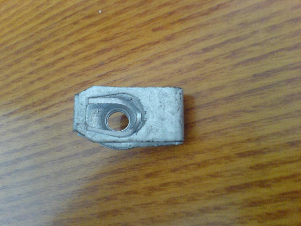

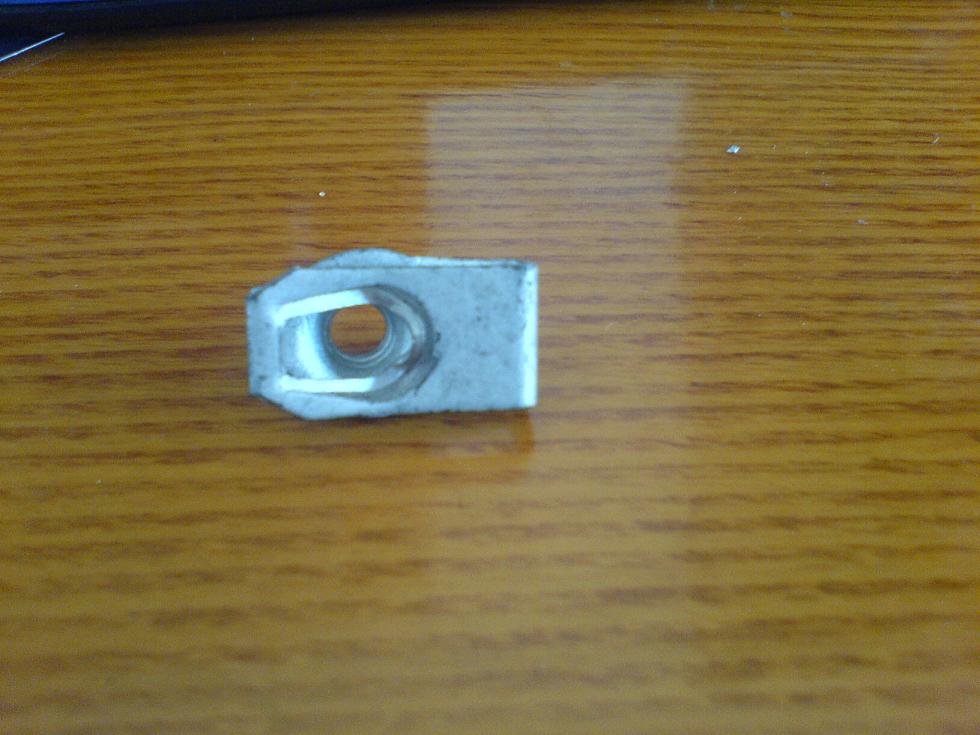

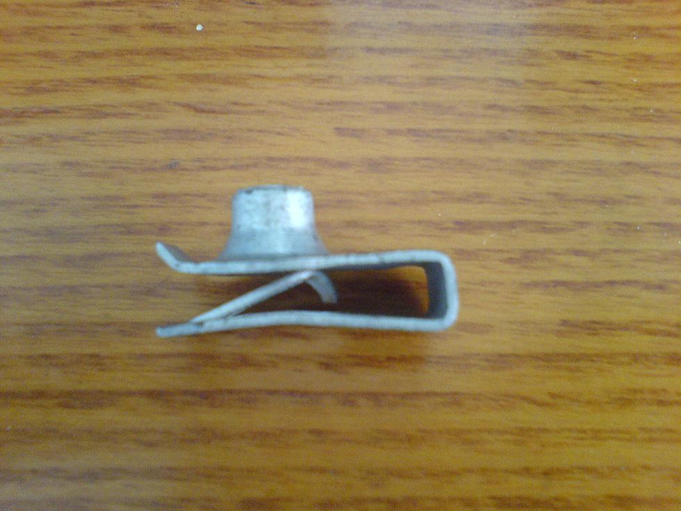

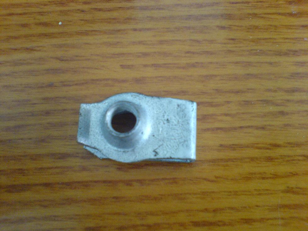

找了1个礼拜了,头痛) s. p5 }/ t2 l5 {
要求冲压,折弯,螺纹,拉伸要一模成型/ g- o; i8 \/ H
有做过这类模具的大虾没?
& ]% c5 v& c. [再找不到只能送到台湾去了,可小弟实在不想钱都被他们赚啊!!!. }  P1 R' [8 U9 Z
请大家帮帮忙了
; g6 {+ G' D% @2 \. a5 V材料是SAE1050的,厚度是在0.5-0.6之间

做连续模把抽牙孔和压型做好、再用小模具成型

从外表来看产品的公差精度应该不高吧,连续模完成应该没有问题,最后一步采用滑块成型,不过攻牙我想没有必要在模具内完成吧?

这个拉深件用的冷轧刚带应该是先退过火的,加工成型后再淬火,再电镀,首先是解决材料的问题!" W& ^. K  F- ^& _  ?; e! ~' I# i
看这个产品的样子是需要弹性的!# |+ P" Q8 I- D# m8 O) ^7 n
解决了材料问题后,做模具我看应该是没有问题了吧???
; f( z  `2 `8 G: Z3 S% w0 B另外,如果要在模具里面就把牙攻好的话,造价是很高的,而且冲制的速度也不会很快,除非量确实很大,而且也很稳定!这样的模具制作就是解决攻牙的问题!攻牙的东西一般是台湾生产的,国内也有生产但是仿台湾的,质量怎么样也很难说!我也没用过.我自己原来也有这样的要求,后来就是造价问题所以一直搁着.9 t: Q- O; C4 v7 G1 Y8 p6 c

除了攻牙,其它可以一模成形

, W$ B0 e4 l9 k$ }! L冲压,折弯,螺纹,拉伸  可以用一套连续模完成。就不知搂主能出什么样的价钱。另外楼主也没有提供产品尺寸,公差,要求等,这些也是关键。还有楼主在什么地方,公司性质等等
/ a3 B0 F" |6 V) L; i谢谢!首先我想找做过这类产品的厂家,因为拉伸的难度比较大的,一般的工厂看了之后都做不了
) p- r/ @9 C! n/ N0 l! l4 U( F* ~类似的模具大概要做十几副,小弟是浙江的,希望和大家有机会合作

希望楼主能上传产品图纸 大家才能出谋划策 凭直观感觉零件不是太大 里面的攻牙是麻烦 但并不是没有办法 模内攻牙的技术也有 具体情况具体对待嘛

不用找啦..這東東沖模是沒辦法做.....( f  t  h" C7 d" Y. `
8 ^( p& i: C% t) k" D4 B3 x本體是壓鑄件....之後才做沖壓.....

- L" Q$ C8 A5 U$ w- T, `根据图纸来看,材料厚度是 0.05"= 1.27 mm,与你所说的不同。
