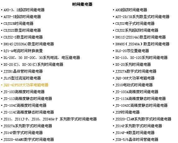

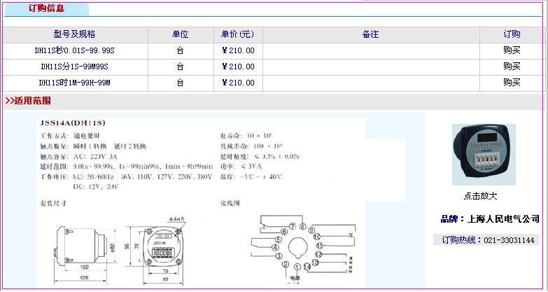

我再来推荐:
- j! C/ V  \- @4 Y1。经过查找,现推荐如下;
2 O) J8 A2 S& F2。上海人民电气有限公司的产品,他们有多款型号的时间继电器。9 R5 U0 ?% A' A# N: e
3。其价格和品质都是业内公认的。good
% e" Z8 V! m, j' V& G3 ~% A3。附图中有联系方式、及相关的简单的介绍,如需详细了解请看他们的网页。
bdblbyq + 5 鼓励参与技术讨论、应助!
