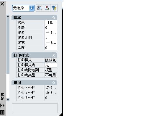

发表于 2007-9-27 21:26:04 | 显示全部楼层 来自: 中国江苏南京
楼主一定是不小心点到这个图标了  我也前也干过这事  再点一下就好了
; Y( @$ |# H  z. Q8 z& H' f/ @3 y' |& Z; E+ G: B# T
  U& ^& o6 ?) d5 b' t6 n0 g9 _8 {
按ctrl+1出现这个对话框
