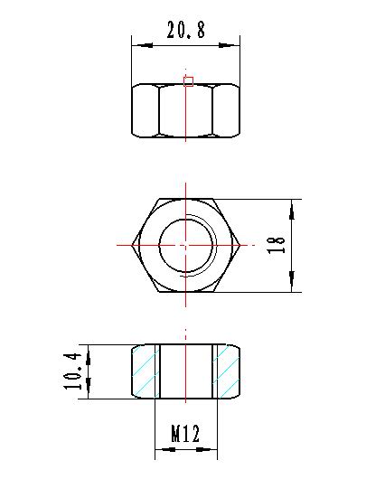

GB/T41-2000 规定的C级螺母的画法如下图(这里省去了表面粗糙度和角度的标注),在装配图中[它可以简画成转90°的“目”字。
wjliao + 5 应助

可以直接从标准件中调用!!!
