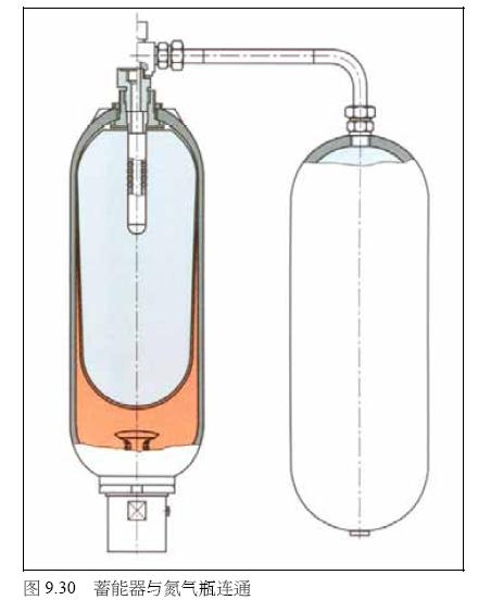

[讨论] 皮囊式蓄能器上接氮气瓶有什么作用
发表于 2007-9-27 14:49:29 | 显示全部楼层 |阅读模式 来自: 中国上海
好像柱塞式蓄能器接氮气瓶是为了充分利用到柱塞式蓄能器的行程(或者还有别的原因?)
2 S; R" s/ ~( v2 Q9 M但一般什么情况下皮囊式蓄能器需要接氮气瓶,接与不接有什么区别呢?

 楼主| 发表于 2007-9-27 16:19:45 | 显示全部楼层 来自: 中国上海
这是我在看蓄能器资料时看到的
图片1.rar
109.04 KB, 下载次数: 33

发表于 2007-9-27 23:04:06 | 显示全部楼层 来自: 中国北京
在活塞式、皮囊式蓄能器上接氮气瓶主要目的是提高气体压缩比,从而提高蓄能器储存能量。一般接入氮气瓶的容量应是蓄能器容量的1~3倍。这种方法主要用在大型液压系统上,如大型炼钢连铸机上。

发表于 2007-9-30 20:04:03 | 显示全部楼层 来自: 中国河南濮阳
第一次看到这样的连接,贴个截图方便大家讨论:# R% x$ R6 R8 d" y& H% p3 S
8 J: S; F- ^! J4 U. e! {& B, k; H
+ Q$ T# t: O6 H- W 蓄能器.GIF
发表于 2007-10-2 22:18:57 | 显示全部楼层 来自: 中国辽宁沈阳
按图片的意思是蓄能外加个氮气瓶?' Q7 t5 |# p+ \9 q+ r' h; a) z
这对整机外观有影响啊?
, j' }$ T1 z. c7 a5 p! I  I- T氮气瓶很大啊5 Q1 L) p, a5 i" z) c

发表于 2007-10-2 22:50:46 | 显示全部楼层 来自: 中国上海
我认为这是为了减小压缩比,增加贮液量,从而增加油液的释放量,提高压力的稳定性,及对脉冲的吸收能力.

发表于 2007-10-9 16:51:34 | 显示全部楼层 来自: 中国四川泸州
在力士乐的教程第一册上有这么一句话:“如果工作压力最大值与最小值相差很小,或有效体积较小时,蓄能器需要大量的气体,这两种情况下,建议另设一气瓶与蓄能器相连”。8 ]+ B1 J% E/ S7 c% v! Q4 T% `
