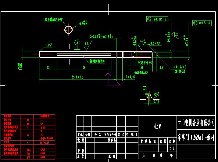

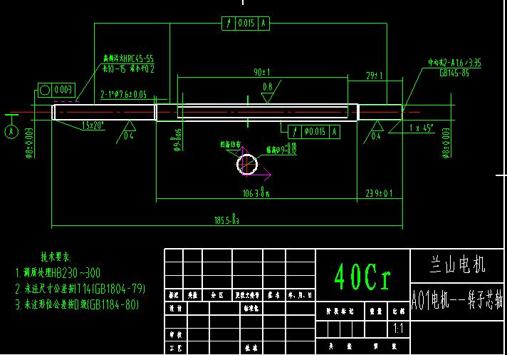

发表于 2007-9-27 17:09:47 | 显示全部楼层 来自: 中国浙江宁波
在这个转子的轴上面,可以看这2个图纸,必须要标注圆跳动!2 T" a# v, D0 O  D6 `3 F# @, M3 Q
2个图纸上有区别,自己可以比较!
! j1 I: N: W9 B: `* v* u( x$ C0 @/ x0 n. N( _+ h: z
7 _" t4 m" r% x2 D  K2 l5 Q) }% ^希望对你有启发!!!!!

发表于 2007-9-27 17:10:41 | 显示全部楼层 来自: 中国浙江宁波
我们做的是电机,但是针对这个电机是开门电机,所以需要特别强调跳动!# x; d4 J* X0 k5 l
3 f, M+ i/ d1 t  m3 q5 c" k) n
下面这个是车库门电机的轴!在其齿部的跳动也必须保证!, B: x! C. z/ O" d2 n3 A0 l7 d
# t9 @, {) N+ _2 N7 F3 w0 V

发表于 2007-9-28 13:45:11 | 显示全部楼层 来自: 中国江苏徐州
我想楼主标注的基准A,无论它是轮廓要素还是中心要素,都不应该标在中心线上

发表于 2007-9-28 16:11:31 | 显示全部楼层 来自: 中国浙江宁波
呵呵!这个轴不是无心磨的!需要双顶针加工的!所以有中心孔!* t2 n9 h2 _+ t6 D
你觉得怎么标呢????/ D. [9 Q! K& a& }9 C) F
6 ^: s" x  Z) Q$ a# `  d
再加上对于不同的电机转速有不同的要求,相应的轴的粗细就不同,要求也不井相同!9 y6 L+ l9 f8 P' g' [
我给出图纸只是给楼主一个启发而已,具体的要具体分析!

发表于 2007-10-5 12:10:06 | 显示全部楼层 来自: 中国河北廊坊
我看见了这几张图纸,都存在问题,均是精度要求很高的装配,又不标注包容要求,轴弯了,怎么办?
& p+ a0 k9 \) Y" |0 D6 J! E还是要都看书呀!
