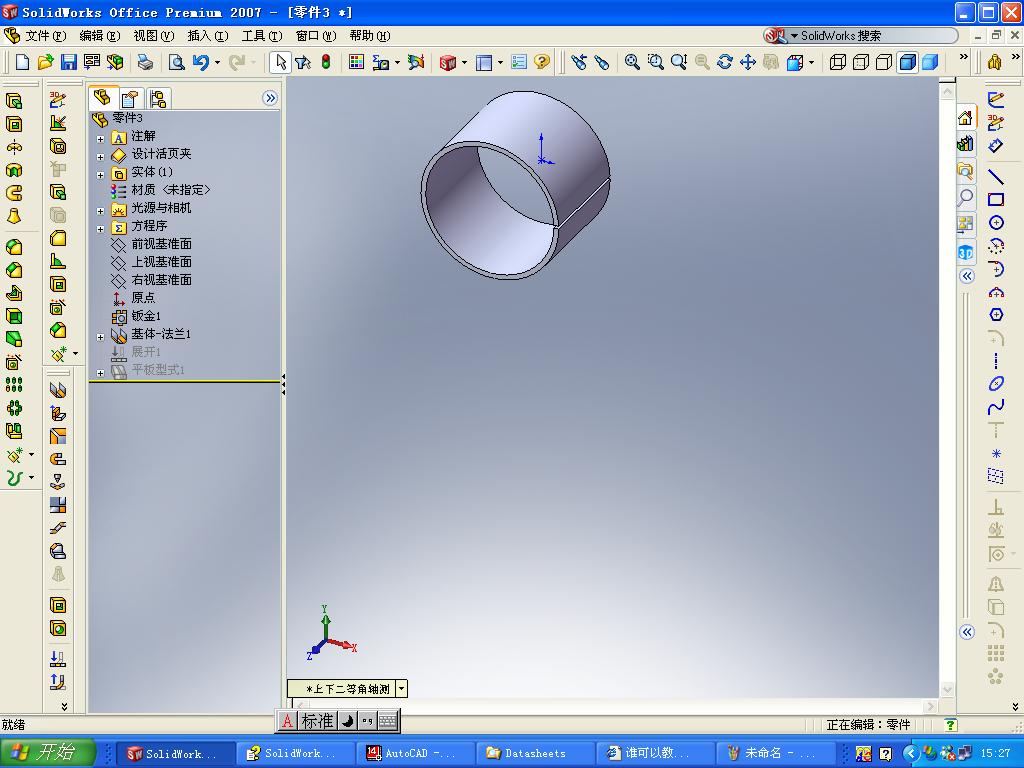

这个帖子今天才看到,用钣金将平板卷成个卷。

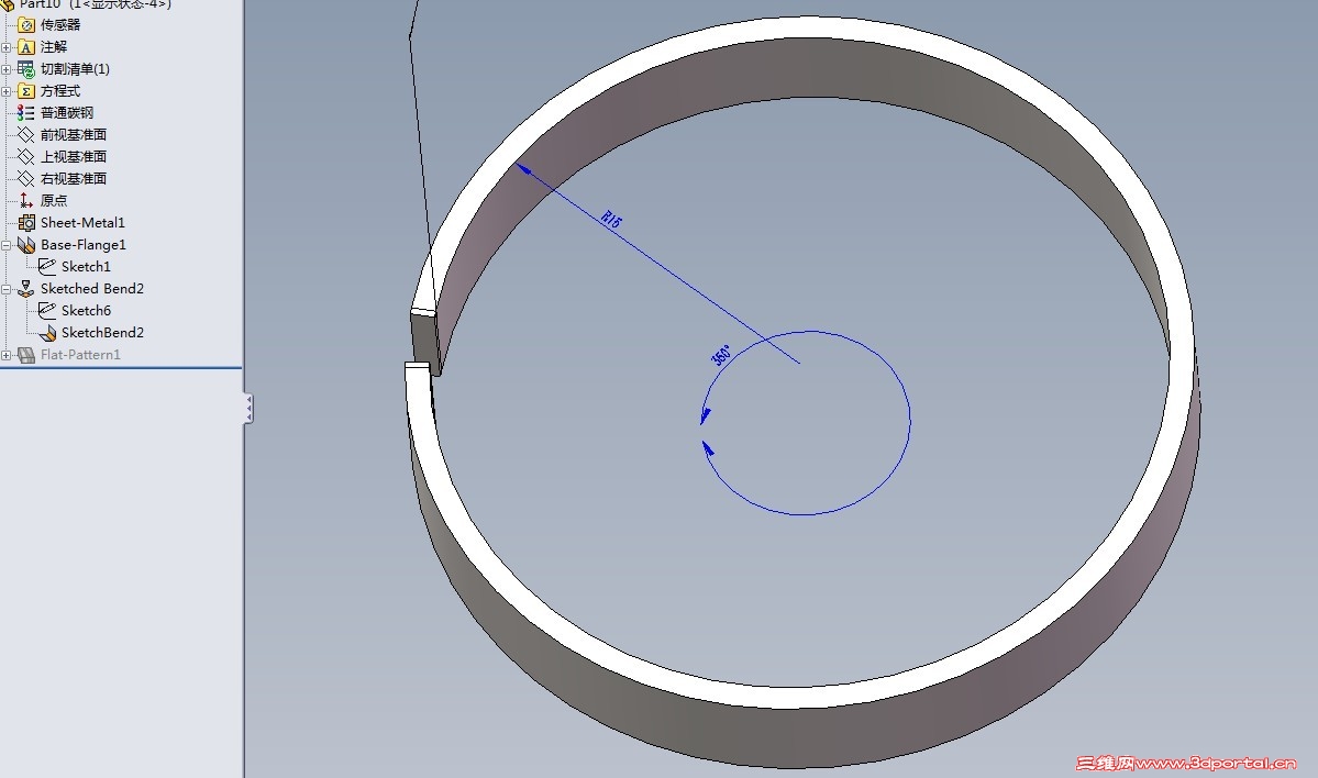

发表于 2007-10-6 09:09:02 | 显示全部楼层 来自: 中国浙江杭州
回复 #11 xw-solidworks 的帖子
在折弯角度里输入"359.99",然后定义好合适的折弯半径就可以折出一个圆来
