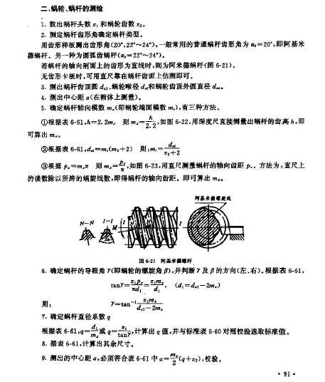

各位:蜗轮的齿轮怎么测绘,要测那些数据?怎样才能测准确,测完我要买来做备件。
发表于 2007-9-27 15:21:24 | 显示全部楼层 来自: 中国黑龙江鸡西
测模数、角度按蜗杆的角度测
发表于 2007-9-27 16:05:00 | 显示全部楼层 来自: 中国江苏无锡

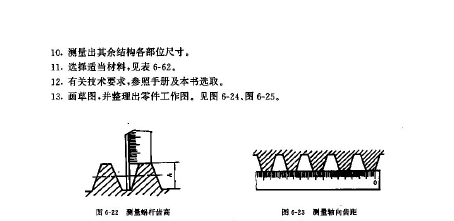

比较有规律性的东西.见附图
zyxwq + 3 应助
发表于 2007-9-27 17:18:22 | 显示全部楼层 来自: 中国山西太原
蜗轮的测绘,先测量出蜗轮的喉径D2(蜗轮齿顶的圆环槽的最小直径),数出齿数Z2,就可计算出端面模数ms:4 F) p. l$ y8 N8 L. B
蜗轮的节圆直径 d为:d =ms Z    蜗轮的喉径 D2=d + 2ms =ms Z+ 2ms =ms (Z+2)   ms=D2/(z+2) 就可以求出蜗轮的端面模数。6 O$ t; K# }. S- D/ I2 p9 U
再测量出蜗杆外径D1,数出蜗杆头数Z1,蜗杆节圆直径d1为:d1=D1-2ms,就可算出蜗杆的导程角 β(也就是蜗轮的螺旋角):tg(β)=ms Z1/d1  至此,所需要的技术参数全出来了。
