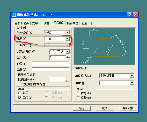

发表于 2007-10-2 15:47:55 | 显示全部楼层 来自: 中国浙江温州
原帖由 zhangxingyun 于 2007-9-27 15:20 发表 http://www.3dportal.cn/discuz/images/common/back.gif
  J( K5 I; U5 p这样才能做到CAD精确标注
! q, H$ V2 Z; H/ \( @
回#1楼
4 A; r9 C7 B; M/ a7 q 10-2.png
发表于 2007-10-2 16:00:44 | 显示全部楼层 来自: 中国安徽淮南
楼主的问题问得不是很清楚,导致了朋友们回答出很茫然!一般情况图画得精确,标注也很精确,但你要想精确到小数后面多少位就得看你在标注样式中的设置了.就像十楼所所提供图片,     你想怎样精确都行!

发表于 2007-10-7 21:22:50 | 显示全部楼层 来自: 中国河南洛阳
15#给了很好的演示啊

发表于 2007-10-8 12:04:05 | 显示全部楼层 来自: 中国江苏常州
11楼的图片中精度可以改道小数后8位,: o  n/ G& l7 F. }% ?7 U4 x, j+ c# x) I
另外标注时捕捉标注点,这样就非常精确啦
