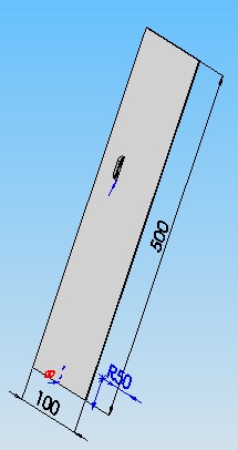

请问,在SW里,作成形时是不是有什么要注意的,因为我在加入百叶孔时,它出来的不是我想要的方向,但在特征里又没看到方向的设置,是不是有什么需要注意的? :handshake* [# q9 d9 c( q! F3 Z

像这个,本来,我想要把这个百叶孔的长度方向跟板的100的方向一样,可是,把百叶孔拉出来后,它只能是这样了, :L

放置好成型工具后,再编辑草图,用标注尺寸和添加几何关系来定位成型工具的位置和方向.

:L ,我刚试了几何关系,不行,它会跑到那个面外面的, :mad:

正如4楼所说,先选择要放置孔的面,再编辑草图,用标注尺寸和添加几何关系来定位成型工具的位置和方向.

插入----修改草图

- b: g: d3 V) r" }& M- t* F :handshake 谢谢你,我看了你的那个,已经搞好了,
