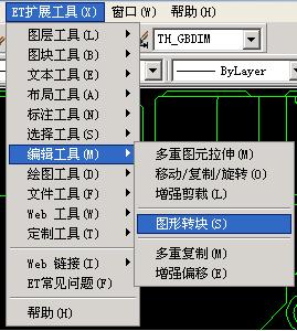

发表于 2008-6-18 14:33:12 | 显示全部楼层 来自: 中国吉林长春
我的这个怎么没找到对应的菜单啊?
- B2 {1 D8 r8 e- e不过用命令倒是能行。 请问是那个菜单,谢谢。
0 T* t6 ]# Z: B, Y; j9 K cad-1.JPG

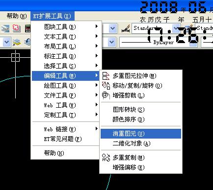

发表于 2008-6-18 17:25:37 | 显示全部楼层 来自: 中国上海
你用的是那个版本,你上面是没有,

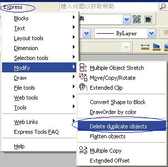

发表于 2008-6-18 17:27:01 | 显示全部楼层 来自: 中国上海
是这个,你看看。
发表于 2008-6-29 15:11:02 | 显示全部楼层 来自: 中国广东深圳
ovrekill     扩展工具里的命令
