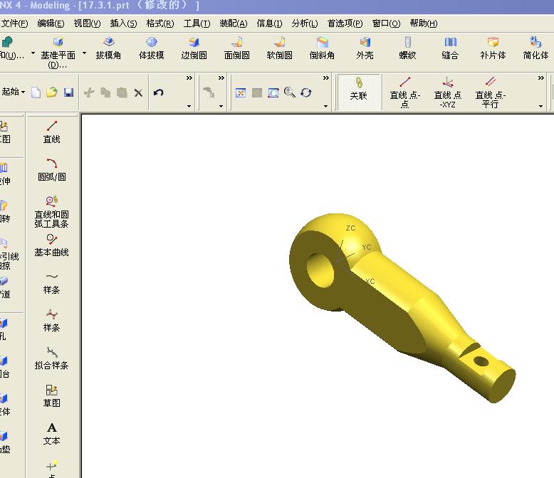

 楼主| 发表于 2007-9-27 20:27:48 | 显示全部楼层 来自: 中国重庆
发表于 2007-9-27 20:55:59 | 显示全部楼层 来自: 中国上海
能发个贴图出来好吗?问题描述得不是很清楚.

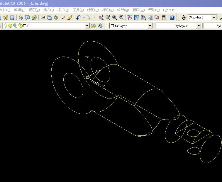

 楼主| 发表于 2007-9-27 22:03:02 | 显示全部楼层 来自: 中国重庆
 楼主| 发表于 2007-9-27 22:21:24 | 显示全部楼层 来自: 中国重庆
 楼主| 发表于 2007-9-27 22:27:13 | 显示全部楼层 来自: 中国重庆
 楼主| 发表于 2007-9-27 22:33:12 | 显示全部楼层 来自: 中国重庆
 楼主| 发表于 2007-9-27 22:35:49 | 显示全部楼层 来自: 中国重庆

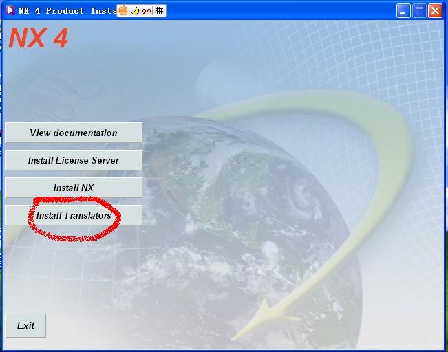

我不知道4.0怎么样,不过2.0时候转换文件所在的目录和输出目录不能带有中文字符!
发表于 2007-9-28 08:14:30 | 显示全部楼层 来自: 中国江苏常州
translators程序是专门用于转换文件的,建议楼主装一下。; \2 x9 |( Q7 k! I" \1 g0 {2 V

发表于 2007-9-28 08:31:51 | 显示全部楼层 来自: 中国江西南昌
为什么一定要用translators呀,我以前用过translators,很麻烦;
" Y2 n" ?: `" F- d直接选择文件保存,保存的时候,格式选择DWG文件,简单的要死,这是我们老师教我的方法。

发表于 2007-9-28 18:43:19 | 显示全部楼层 来自: 中国江西南昌
回答
并不是误人子弟,我确实转了呀,看截图;当然,前提是要安装了translate;把模型另存为,选择格式dwg就可以啦。
发表于 2007-9-28 18:46:04 | 显示全部楼层 来自: 中国江西南昌
我老师说,导出dwg可能会出现一些意想不到的错误,另存为简单省事。前提是要安装了translate

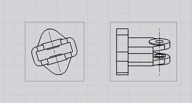

 楼主| 发表于 2007-9-28 20:34:56 | 显示全部楼层 来自: 中国重庆
