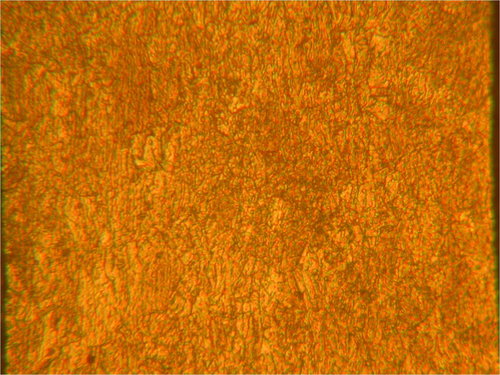

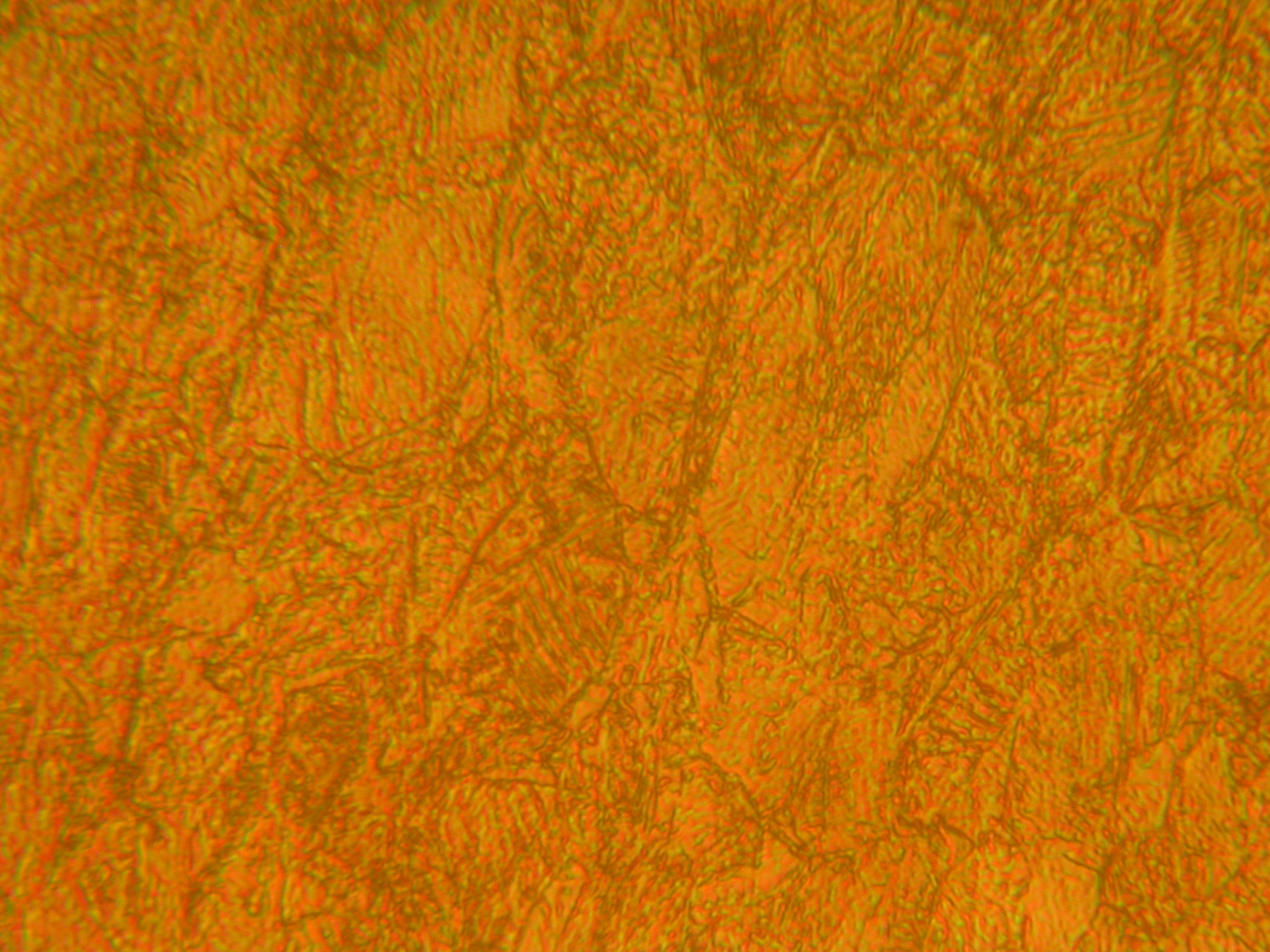

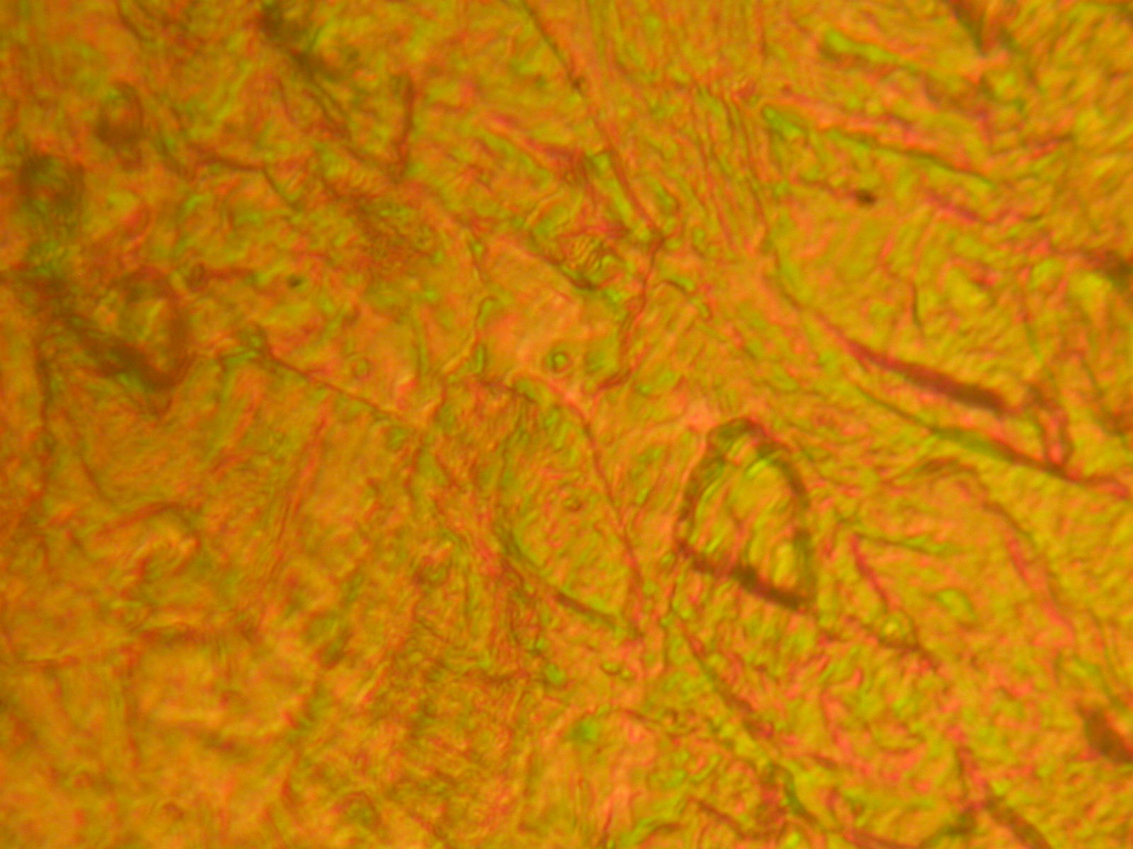

是301不锈钢材料,希望大家对照图片发表以下看法:2 w/ V' n8 d: C3 q1 w: z  A" P7 L
1.是属于哪种状态的?(如软,半硬,全硬)
( B! Y& V8 l! w! c2.哪一个是最理想的组织?并简要说明一下理由。
! [" o' ?; V/ _: d6 ]6 _; y- S& g3.是采用哪种工艺达到的?
. I4 s1 t, l8 ^0 |+ i) s2 ]7 q8 g, U) H4 ?! M
提示,三个图片中,其中两个是进口的。
 楼主| 发表于 2007-9-28 08:44:39 | 显示全部楼层 来自: 中国江苏常州
不锈钢301冲加工如何去应力处理?
这个是上海实达的  1000X
