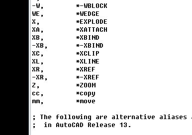

向高手请教一下,就是我用cad2007时感觉有些命令不好用,怎样设置自己喜欢的模式,如copy改成cc,move改成mm,先谢谢大家了。

AutoCAD命令的别名均可定义和保存(AutoCAD系统中所使用的外部命令和命令别名保存在程序参数文件“ACAD.PGP”中,该文件是文本文件,位于AutoCAD系统主文件夹中的“SUPPORT”子文件夹中。),用户可以在该文件中为任何AutoCAD命令、设备驱动程序命令或外部命令定别名。, D! w) C% K" U/ d+ R) r- ]
命令别名的定义格式为:# I2 \/ |& e7 `. @0 Z. L0 D
别名,*命令名! S8 U. b9 B1 ^$ V+ b/ M! l7 n% m
其中各项说明如下:* A) t+ p2 K3 k/ T+ Z7 R& j' Z
(1)别名:即在AutoCAD系统的命令行中输入的命令别名。! x& N- q+ z; ]3 M
(2)命令名:用于创建别名的命令名,必须前面加“*”作为标识。3 m6 ?( _, _8 r0 v4 l2 i) X+ V) ~) n3 i5 p
例如,查询面积的命令“AREA”的别名为“AA”,定义格式:8 m/ m% R2 e, b4 n4 Z% v6 n
AA,        *AREA, R2 y, ^5 a; j5 v
如果一个命令可以透明地输入,则其别名也可以透明地输入。当用户输入命令别名时,AutoCAD在命令提示中显示完整的命令名并执行该命令。8 x1 D3 ~; A+ H8 D% s
命令别名部分可包含带特殊的“-”前缀,这使用户可以创建别名来访问某些命令的命令行形式。
; U7 N& w, ?9 m8 ^注意  不能在命令脚本中使用命令别名,同时建议不要在菜单文件中使用命令别名。& ?: r6 x/ r" _! F* S* K' ^

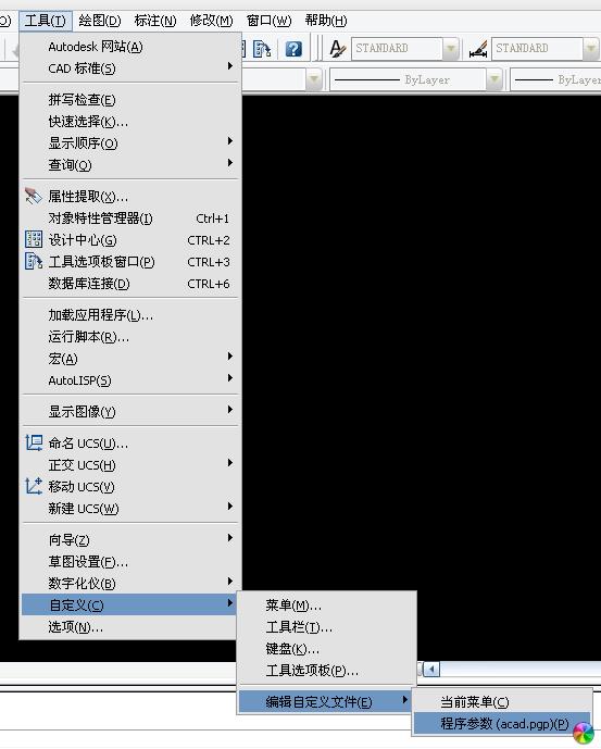

发表于 2007-9-28 10:05:39 | 显示全部楼层 来自: 中国北京
在cad的菜单中,工具-自定义-编辑程序参数
& v/ P5 w% a/ w9 r在acad.pgp文件中定义自己的快捷键后,(格式按照“wsj249201  (高山流水?)”所讲添加)保存并关闭acad.pgp文件。在命令行中键入“reinit”,弹出重新初始化对话框。在PGP文件前打勾。点击确定。

发表于 2007-9-28 10:09:18 | 显示全部楼层 来自: 中国北京
注意,如不重新初始化,,则自定义快捷键不起作用

注意格式,改好后关掉文本文件,要保存。退出CAD,重新打开就可以了。

发表于 2007-9-28 11:25:11 | 显示全部楼层 来自: 中国四川成都
用reinit刷新一下pgp,不用退出也可以初始化.
