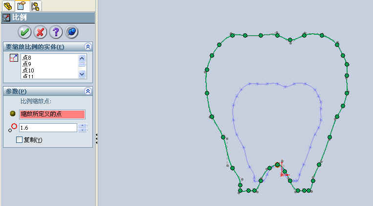

在草图中,用缩放实体比例功能,在缩放后样条曲线形状改变,如图3 v9 @8 N5 b2 W( e  Y6 ~
结果:希望高度65  宽度55 曲线形状基本不变    望回应

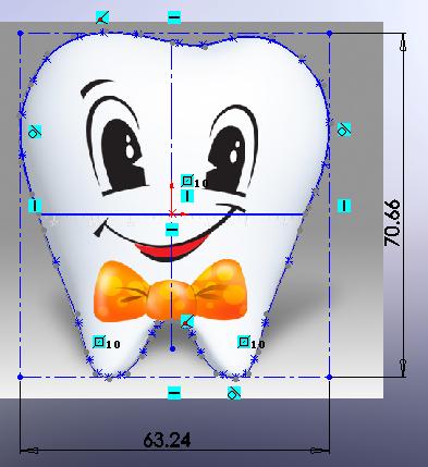

发表于 2007-9-28 12:33:17 | 显示全部楼层 来自: 中国浙江嘉兴
你是不是缩放点没选 好啊?请看下图,比例缩放后没变形呀!

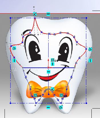

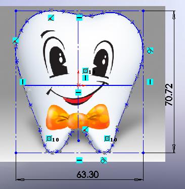

 楼主| 发表于 2007-9-28 12:49:59 | 显示全部楼层 来自: 中国浙江宁波
缩放改形的问题找到了,是因为我定义了尺寸) r8 |  d* r! D$ ]2 _/ x( v
可是我要把70.72改为652 Q+ j& o+ f; m& I5 K
              把63.30改为55    怎么改

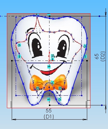

发表于 2007-9-28 13:10:25 | 显示全部楼层 来自: 中国浙江杭州
建议楼主把先做好65和55的尺寸线做参照,把图片大致缩放到位,再重新描样条曲线.1 O+ K+ x- R: Z0 m2 A- [
为了提高精度还可以按整数放大,做好图后再等比例缩小
