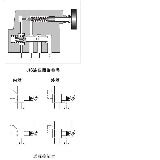

请大家讨论一下 三通减压阀 和 减压溢流阀 的异同点,
8 e3 X4 w  k* l6 |5 n" X$ T7 Y6 j1 f三通减压阀 和 减压溢流阀 都具有P A减压    A T溢流性质, 减压溢流阀用于平衡回路,三通减压阀可以吸收反向压力冲击。。。。。大家继续       那位兄弟有 减压溢流阀的  结构原理 分析?

减压溢流阀是平衡阀的一种,这种阀正向流动具有减压功能,反向流动具有平衡功能,当A端压力达到溢流压力,油流回油箱。

我来传一个,便于大家交流

内容太少了,有没有详细点?咖啡提供的减压溢流阀是一体的,三通减压阀也有一体的,期待上传资料。。。6 u/ }2 T5 Y. F4 j" ?  c. v7 J
我在书上看到介绍,三通减压阀 和 减压溢流阀都有分体的 ,即由一个独立减压阀和一个溢流阀组成。如果用分体的阀用于平衡回路,该如何选用减压阀和溢流阀合理? 例如减压阀有进口检测的和出口检测的,溢流阀由三节同心 ,二节同心的。。。。。4 ~4 `4 m9 W: F2 s
组成三通减压阀,又如何选择?

你说的减压溢流阀和三通减压阀其实是一种阀

国内说的三通减压阀就是国外样本上翻译过来的减压/溢流阀。
