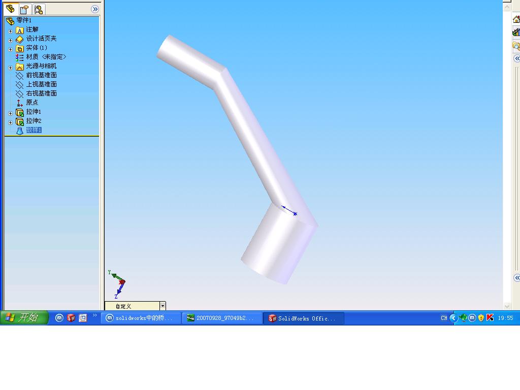

 楼主| 发表于 2007-9-28 12:39:51 | 显示全部楼层 来自: 中国河南新乡
如下图所示  怎么通过桥接来实现呢 ?
零件1.pdf
32.07 KB, 下载次数: 42
发表于 2007-9-28 13:42:57 | 显示全部楼层 来自: 中国浙江杭州
回复 #4 hanyujie121 的帖子
看了你的图,做一个,不知你要的是什么样的效果,外形可以用线来约束控制.
 楼主| 发表于 2007-9-28 19:57:25 | 显示全部楼层 来自: 中国河南新乡
谢谢楼上的帮助 这是我想要的结果 谢谢了

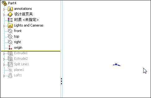

发表于 2007-9-28 20:15:08 | 显示全部楼层 来自: 中国山东青岛
我以前做过,看上去效果不好,中间部分有点凹,不知什么原因
发表于 2007-9-30 09:45:45 | 显示全部楼层 来自: 中国江西九江
需要两个单独的特征,然后在组合里面(包含布尔运算)或放样等方式可以实现桥接
