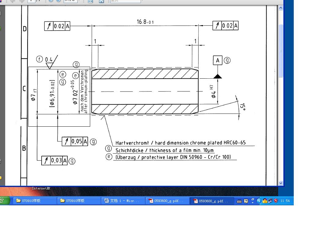

今天收到一德国客户图纸,有一处标有三个尺寸,不知道什么意思,请各位帮帮忙.在此谢过!

6.91镀前尺寸. @8 I" c, {, t- G
7.02镀后尺寸& n7 {+ n- @5 {+ `  l
7h7镀后磨尺寸

发表于 2007-9-28 12:27:30 | 显示全部楼层 来自: 中国江苏南京
二楼的说法是正确的。。。。。。
发表于 2007-9-28 12:29:51 | 显示全部楼层 来自: 中国上海
同意2楼的意见,可以对照注释的含义,注释的含义可能是镀硬铬,硬铬硬度HRC60-95,膜层厚度单边至少10μm,镀层按×××标准。

 楼主| 发表于 2007-9-28 12:31:41 | 显示全部楼层 来自: 中国广东东莞
原帖由 scliukejun 于 2007-9-28 12:11 发表 http://www.3dportal.cn/discuz/images/common/back.gif
* n* k0 s5 Z: H; C8 C6 Q6.91镀前尺寸
3 c  R* m1 i. z' T7.02镀后尺寸4 g( Z# [0 W. h( |
7h7镀后磨尺寸
* r3 `! r9 U6 F
6 q6 _/ L  q& q
7 @) U% l5 \7 b& y那你能告诉我图纸上是做什么电镀吗?麻烦你了,那英文看不懂,电镀前后的尺寸相差太远,图纸有问题.
发表于 2007-9-28 12:46:59 | 显示全部楼层 来自: 中国北京
这个电镀层是很厚哟
 楼主| 发表于 2007-9-28 12:51:07 | 显示全部楼层 来自: 中国广东东莞
多谢2#.5#的详细解答,明白啦,非常感谢!
