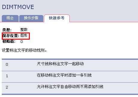

怎样才能将DIMTMOVE=1设为默认% z5 Z+ }+ ~' e! s+ Z5 \5 g5 R& c
我想调用新图时都将DIMTMOVE=1,在模板中将DIMTMOVE=1,但新图DIMTMOVE=0谁有高招,谢谢!

在模板中设置标注样式,在标注样式管理器的“调整”选项卡中把“文字位置”设为“尺寸线上方,加引线”。

二楼说的不好用,我早用过了,他俩的作用效果不一样!

原帖由 LCGLCG99 于 2007-9-28 12:34 发表 http://www.3dportal.cn/discuz/images/common/back.gif
( d6 J7 W  K* F4 W  V怎样才能将DIMTMOVE=1设为默认: z$ T: j0 f/ H# o/ q6 a! y4 k8 K
) ]" J5 ?; v5 p# R8 g
8 K9 q) N0 I; D! u& I
这要找Autodesk公司了 它就是在图形中保存的!
7 w( r) X0 f0 f1 a8 k( x3 G/ g  v6 y" C7 [. c, f9 t  e" y/ }  @
不过你如果做了模板设置好后,今后在模板中画图应当就是设置好的。
* K5 L5 V1 I4 ]/ \你说的新图DIMTMOVE又为0了是你没有从模板中画新图。
