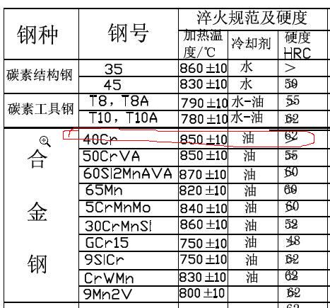

40Cr经怎么样的热处理工艺才能达到HBC60么?+ z3 p( K* D! e5 q: H' G* I

发表于 2007-9-28 13:45:08 | 显示全部楼层 来自: 中国河北廊坊
请看参考数据------------

发表于 2007-9-28 14:09:56 | 显示全部楼层 来自: 中国辽宁本溪
可根据不同得综合性能需要选择热处理工艺) |7 g% ]  X9 e
退火和正火可达到HB176、198
6 m8 U1 g4 O3 ?0 C4 D三种淬火后回火HRC可达到50左右。
, G3 ^1 c/ m. f: V
, x8 I& Z& m/ \( [7 V) J
+ t$ O3 N1 S+ q; z4 |7 K, d/ f, D退火工艺:。加热温度: AC3+(30~ 50) ℃, 由此确定加热温度为850℃; 保温时间:120m in; 冷却方式: 随炉冷却。
8 `; Y6 l, i' e0 _7 _正火工艺:加热温度: AC3+ (30~ 50) ℃, 由此确定加热温度为850℃; 保温时间: 120m in; 冷却方式: 空冷。
' y$ ?7 ~# }2 m; ]  y1 R: T淬火工艺:加热温度: AC3+ (30~50) ℃, 由此确定加热温度为850℃; 保温时间: 80m in;冷却方式: 油冷。
" N( b3 o! y+ a% w7 N0 D, ~低温回火:选用低温回火温度为240℃; 保温时间为60m in; 采用空冷。- Y* f! ]& V3 v" g: u$ q
中温回火:中温回火温度为350℃~ 500℃, 选用温度为460℃; 保温时间为50m in; 空冷。
' m/ _: L3 e( ?1 R: E% K) E. _2 p2 ~* w调质处理:淬火后高温回火温度为500℃~ 650℃, 可选用加热温度为620℃; 保温时间为60m in; 空冷。

2#的工艺表GCr15淬火温度750℃还真是头一回听说,GCr15一般淬火温度830℃~860℃,油淬,这是轴承钢.
发表于 2007-10-16 08:10:45 | 显示全部楼层 来自: 中国广东深圳
40Cr材料整体淬火不管是油还是其他淬火介质,要达到60HRC是不现实的。# ]! B- _# d8 I9 h+ d+ v, P2 f
2楼的那些数据在表格的最后一排向下错开了一行,大家看得要仔细点。对应的40Cr是〉55HRC。6 @/ i8 n( A8 s2 m  f/ U- j6 c
通过表面处理可以达到60HRC,但那也是到了上限值了。

发表于 2007-10-18 09:08:30 | 显示全部楼层 来自: 中国江西南昌
原帖由 xcy721626 于 2007-10-16 08:10 发表 http://www.3dportal.cn/discuz/images/common/back.gif$ e$ U" ?. z- u2 F. h9 P
40Cr材料整体淬火不管是油还是其他淬火介质,要达到60HRC是不现实的。" Y7 I8 q! G& C( ~. r
2楼的那些数据在表格的最后一排向下错开了一行,大家看得要仔细点。对应的40Cr是〉55HRC。0 P1 ~7 s0 c8 R, b" v
通过表面处理可以达到60HRC,但那也是到了上限值了。 ...
$ e  I# j! O9 m4 _! M  z
; [+ ]0 R& d# l1 |) |
同意,的确是错开了一行,40Cr如果小样,淬盐水勉强能达到60HRC以上,但局限与淬火硬度,如果实在想60以上:6 d" m, |( v0 a  H4 ?7 s
1.感应淬火;
+ u/ v5 b) y: f6 A: l4 C' i2.渗碳淬火;
4 {+ u* P7 A; d. J: J$ l3.激光淬火;
4 U( P: I7 O! P1 E4.选上限碳量,淬盐水;
