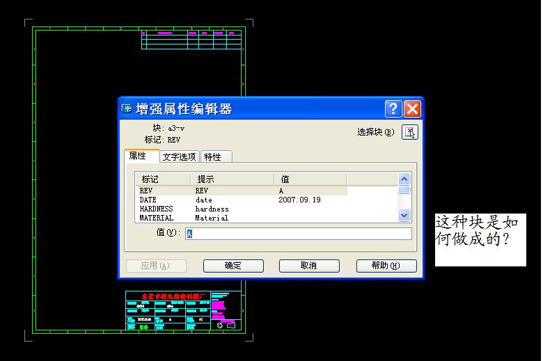

各位大侠,如图所示的块是怎样做成? :handshake

发表于 2007-9-28 15:33:44 | 显示全部楼层 来自: 中国山西太原
菜单下: 设计--块--定义属性,分别填入表格,将表格做成块,OK6 H$ @  L4 h6 v# V3 g

发表于 2007-9-28 15:38:10 | 显示全部楼层 来自: 中国四川成都
这个牵涉到好些命令.att,b,w,battman,attdef等等,要说太麻烦了,最好还是搞本好一点的书来看,或者看帮助文档,用户手册.

发表于 2007-9-28 18:05:21 | 显示全部楼层 来自: 中国浙江宁波
绘制必要的表格,使用时不需要变更的文字内容可以先填写,需要经常变更的内容制作成属性,属性制作时注意控制文字的对齐方式,然后表格整体制作成块,最后块存盘(命令行输入W)存储为单独文件,在需要插入块时即可实现LZ要求的效果。可以使用BATTMAN修改属性的排序;

发表于 2007-10-2 06:00:00 | 显示全部楼层 来自: 中国江苏扬州
这个是创建块和块属性的问题。你可以先创建块的图形,然后在建立块的。
发表于 2007-10-2 08:43:01 | 显示全部楼层 来自: 中国江苏无锡
三步
) h# y8 o1 I" B* y绘制图形
6 d, \, R7 b$ ?. l% n定义属性(可多个)
8 K( r+ a: r4 e  I0 a创建块(选择图形+属性)
. o( _3 F( X2 U  s- F0 r一劳永逸。
发表于 2007-10-2 11:50:24 | 显示全部楼层 来自: 中国重庆
别忘了,最后要用WBLOCK命令写块,才可以调用
