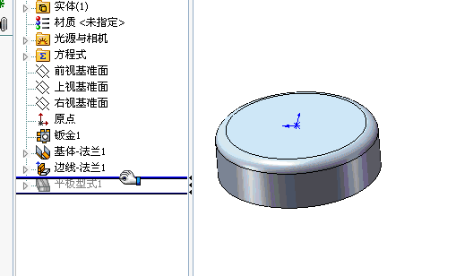

请楼主把图贴出来吧,要只是一圆筒拉伸件可以做一圆形的平板,再做边线法兰(SW2007才成),
发表于 2007-9-28 17:16:52 | 显示全部楼层 来自: 中国广东中山
原帖由 hahap 于 2007-9-28 16:11 发表 http://www.3dportal.cn/discuz/images/common/back.gif0 X/ O$ G, {, [
! D* @- ]  ^" n- B7 t/ A) V587545
0 _+ {9 U* ]8 D& r3 F
SolidWorks2008也可以,而且非圆形的亦可% p; g- p  I# h# w: F5 Q) I
" ]# b0 C; z4 U3 Q+ Q/ n. P
[ 本帖最后由 mr.lee 于 2007-9-28 17:22 编辑 ]

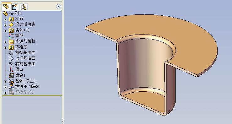

发表于 2007-9-28 17:26:11 | 显示全部楼层 来自: 中国内蒙古呼和浩特
试着做了一个。

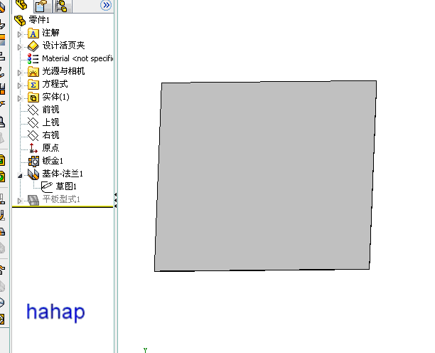

发表于 2007-9-28 21:56:04 | 显示全部楼层 来自: 中国浙江杭州
回复:#9,#10那特征是钣金里特有的功能:成形工具(不能展开).

发表于 2007-9-29 13:35:58 | 显示全部楼层 来自: 中国浙江杭州
回复 #12 hbycxam 的帖子
不用怀疑,就是成型工具的.

发表于 2007-10-26 10:02:20 | 显示全部楼层 来自: 中国内蒙古呼和浩特
非常抱歉,刚看到这么多人注意拉深成型的制作,我是用软件中现有的成型工具改造的。教程我实在是不会做。
