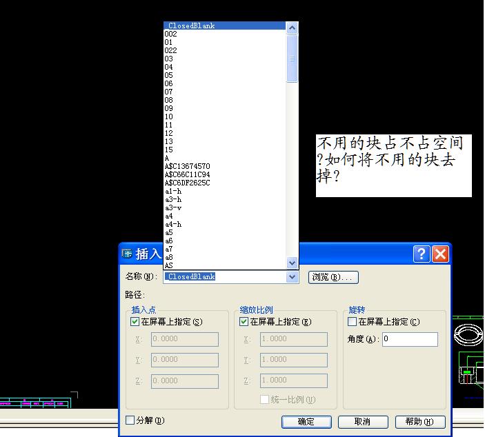

[已解决] 去掉图块
发表于 2007-9-28 17:19:43 | 显示全部楼层 |阅读模式 来自: 中国广东东莞

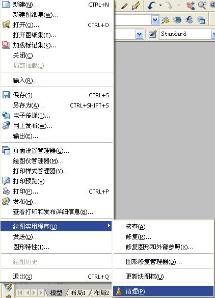

发表于 2007-9-28 18:12:31 | 显示全部楼层 来自: 中国浙江宁波
如果图中确实没有其它对块的引用,则可以使用“文件”-》“绘图实用程序”-》“清理”功能清除这些块;

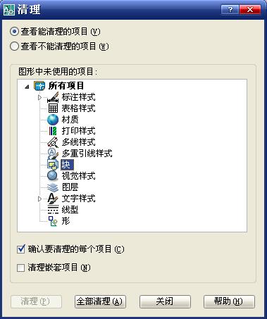

发表于 2007-9-28 22:01:15 | 显示全部楼层 来自: 中国陕西
输入PURGE命令后弹出楼上的对话框(2000以上板本),在做完图的情况下最好选择全部清理,当然可以有目的的清理
发表于 2007-9-29 12:56:17 | 显示全部楼层 来自: 中国广东中山
二楼的文件”-》“绘图实用程序”-》“清理就是6楼的Purge命令!
