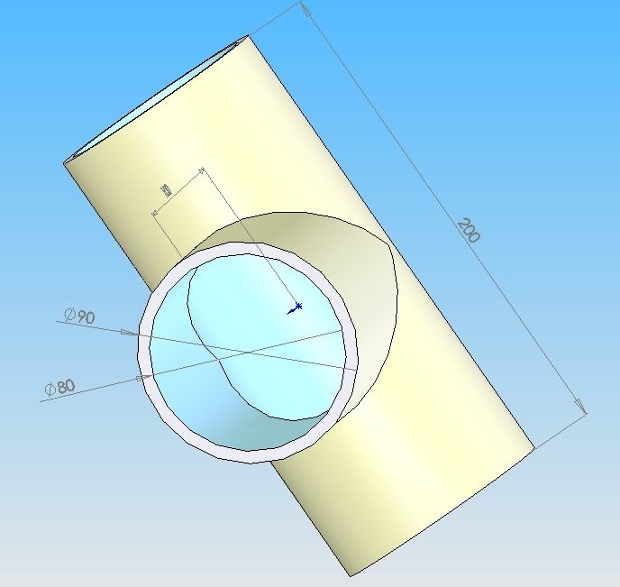

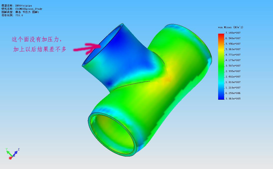

最近在进行CAE分析时发现COSMOSXpress与COSMOSWorks有很大的误差。其应力值和安全系数相差近一倍。下面介绍具体情况:
2 \2 u$ e- F, Y6 C4 x分析的模型是一个简单的等径三通管道:内径为80mm,壁厚5mm,直段长200mm,支管端面距直管中心为100mm。
- P) a, f  E+ x5 {5 D# M约束:三个端面固定;1 w" z/ J  g3 T3 I, q
加载情况:内表面加载5MPa压力;  ^9 `0 Z, A5 l; h* L
分析选项:全部选取默认。* H  I% i2 h% m$ w
如图:
2 h7 J) I6 o4 r/ H) F- ? dn80tripipe.jpg $ i9 m. p+ b  K6 k# L+ m! M% s8 z

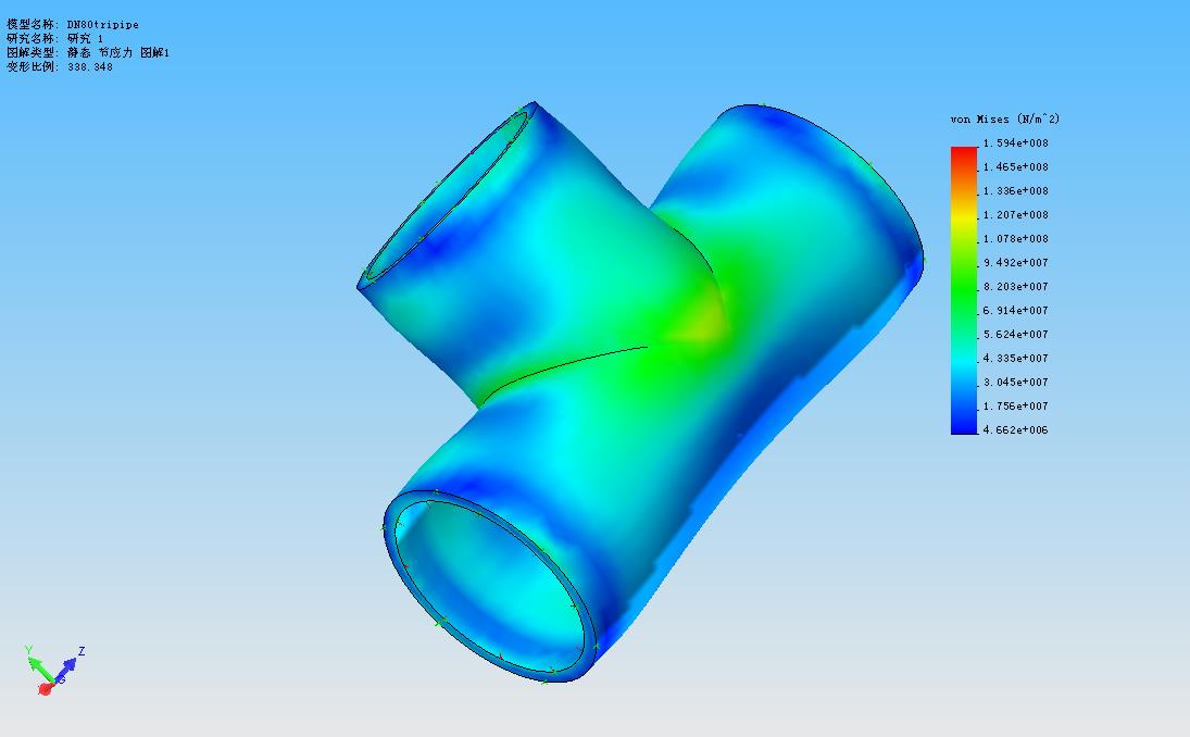

cosmoswork分析的应力图为:
' m! y. `8 `( a5 C- e, K5 O/ P( j DN80tripipe-研究 1-应力-图解1.jpg ) J! L' E7 L+ o0 m: H- [6 p+ X

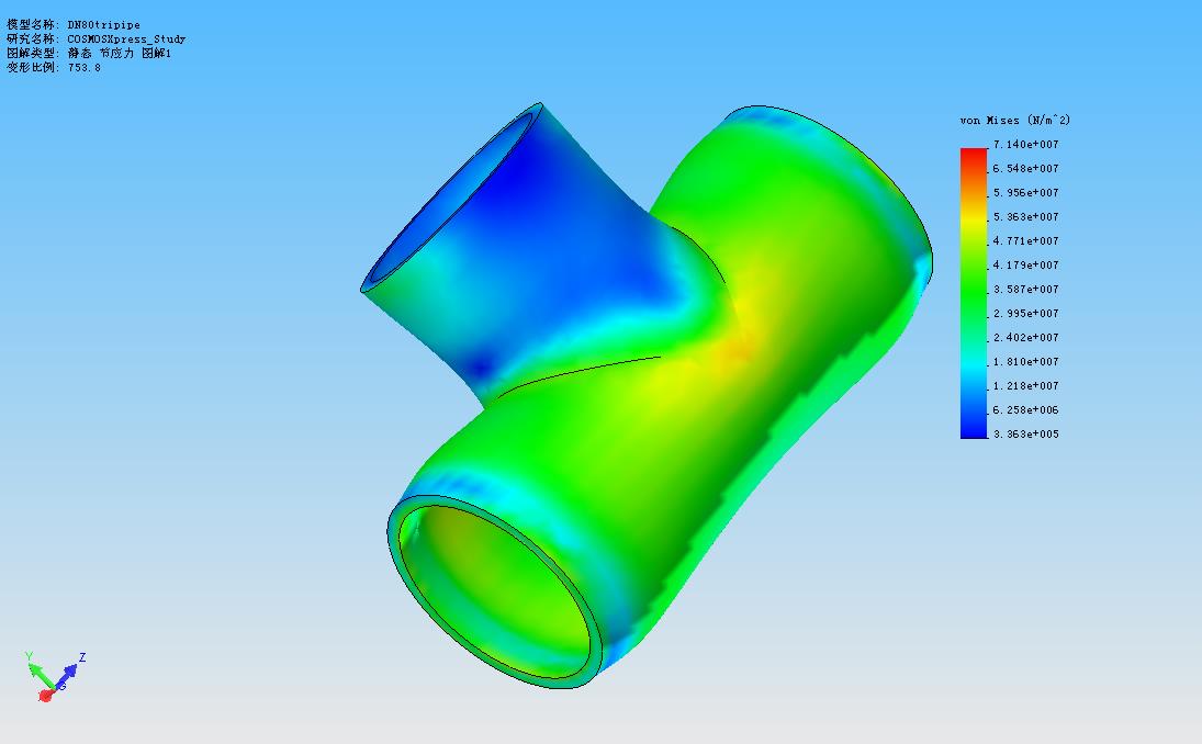

COSMOSXpress分析的应力图为:
( i! w2 b: E( d" n8 Q: `/ ^ DN80tripipe-COSMOSXpress_Study-应力-图解1.jpg 7 t. I7 u( A1 `* y/ L4 h

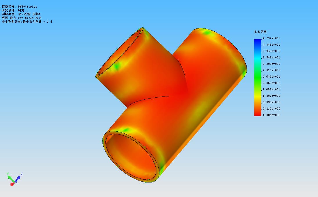

 楼主| 发表于 2007-9-28 19:43:17 | 显示全部楼层 来自: 中国四川绵阳
cosmoswork最小安全系数1.4-----
" m9 A2 Z/ C5 n3 Y" h; ]. M DN80tripipe-研究 1-设计检查-图解1.jpg

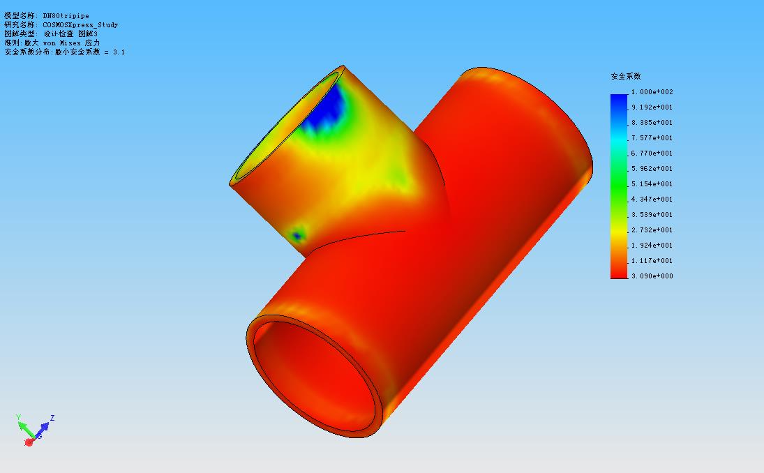

+ }+ r/ V7 U& E; C. M& }1 z7 Q6 W$ s! o, \/ @! v+ c0 _* Z
COSMOSXpress最小安全系数3.1----
% O% {5 A1 }/ h7 _" `, z0 F DN80tripipe-COSMOSXpress_Study-设计检查-图解3.jpg

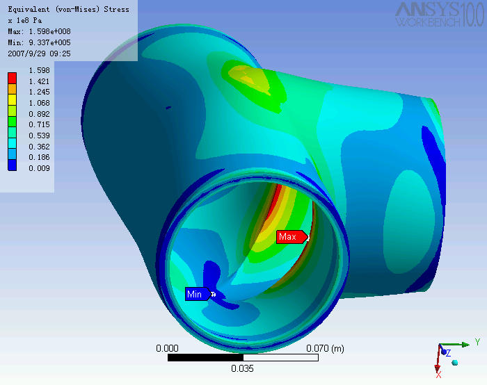

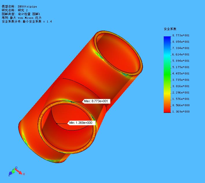

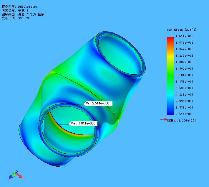

发表于 2007-9-29 17:19:14 | 显示全部楼层 来自: 中国上海
帮你验证了一下
 楼主| 发表于 2007-10-8 22:30:49 | 显示全部楼层 来自: 中国四川绵阳
tigerdak ,为什么我计算的还是不一样呢?能否将你的文件上传?
发表于 2007-10-8 22:57:39 | 显示全部楼层 来自: 中国上海
偶删掉了,重新算一下再传上来。
0 i8 T" |1 j& Z- g. W% ^图上express使用的是默认设置,其余使用了更密的风格,应该更准确点。

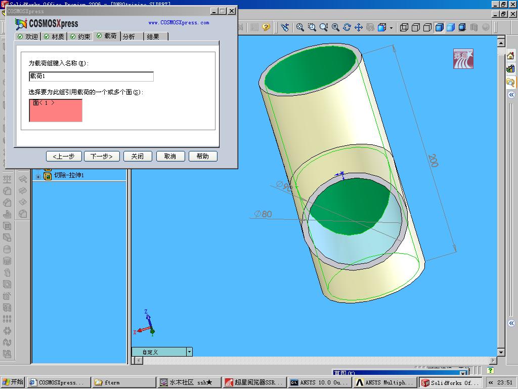

发表于 2007-10-9 08:22:50 | 显示全部楼层 来自: 中国上海
COSMOSXpress里有一个面你忘了施加载荷。

发表于 2007-10-9 23:53:33 | 显示全部楼层 来自: 中国上海
只有一个内表面施加了载荷( {7 {  r2 {) T* a0 Z  f* {0 B

发表于 2007-10-12 16:58:58 | 显示全部楼层 来自: 中国上海
还有一点COSMOSXpress里你加的压力是2MPa不是5MPa,忘了说。第一张图改了这两处用COSMOSXpress算的,其它设置没有改。最后一张图是用Ansys workbench算的。最大应力基本一致。# r$ d# g2 k. Z+ n
建议你关闭Cosmosworks插件,重新设置边界条件重新用COSMOSXpress算一下,我想会出现想要的结果。

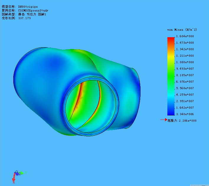

 楼主| 发表于 2007-10-13 20:10:40 | 显示全部楼层 来自: 中国四川绵阳
我试了,还是不行。COSMOSXpress计算出最大应力是320.8MPa,cosmoswork计算出是160.4MPa。有源文件为证。记住用COSMOSXpress计算时将cosmoswork插件关闭。
