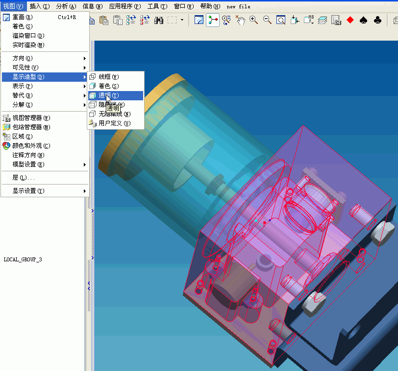

4.0在视图菜单里可直接设置* N, k% g3 R0 e6 d- J- X

我的4.0菜单里面咋个没有“显示造型”那个子菜单呢?求教

1 }" }  t4 z: m8 E& L在装配模块里。
