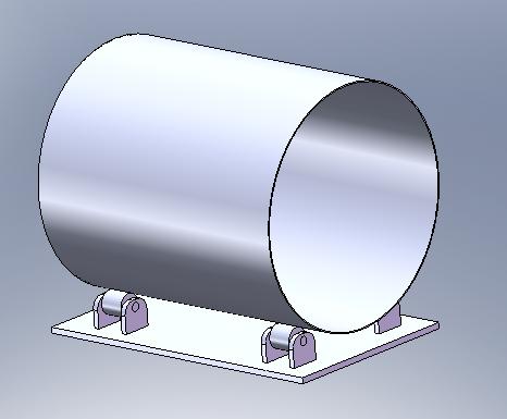

首先要保证每段滚筒的圆度,如果壁厚比较小,滚筒内最好要有支撑。. S9 {& g) N* b1 K
; j4 B% O2 X2 M0 X- F: O- l' _
其次要保证每段筒体的端面与筒体的垂直度,一般厂家的处理方式是在下图所示的工装上用割枪人工多次修割,转动滚筒,用铅垂线检验。有条件的厂家可以进行高精度自动化切割,此处不多谈。0 r* T. r' a+ R0 @3 r% n8 Q8 y) k& b
5 k6 h6 P* r3 j3 H6 a最后拼接,拼接应在水平工作台上进行,接口处最好做图示对接结构来保证筒体之间的同圆度,并用水平仪检验端面,如果发现有轻微误差,可以通过撬杠撬起,达到水平要求后点焊,然后再焊接牢固。
