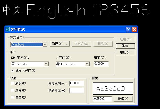

发表于 2007-10-5 08:39:32 | 显示全部楼层 来自: 中国湖北武汉
有时,英文字体和中文字体输入同样的高度,但显示和打印的效果,却是英文字体较大,可以通过设置“格式”->“文字样式”,分别选择合适的英文字体和中文字体即可。2 J6 V% X+ O  M" Y4 ]& G& ~6 F- u
! i; p- U! c' p& W" {/ h" A
个人习惯如图所示。
! `1 T+ e; z; ~  f5 E+ w  I1 B& ^/ }- j+ p& \, ?: J
hztxt常用的一种汉字字体。
( |6 l( P7 _* \' H3 D) p; N

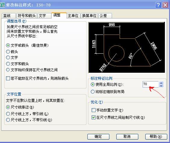

发表于 2007-10-5 17:51:08 | 显示全部楼层 来自: 中国广东广州
在没有比例要求时,常用的一种笨方法请试试:4 j: t( \0 X: ?+ H
1、用默认界面1:1画图及标注、图框2 ~7 P3 Z  T; h. n9 t
2、根据图纸将A4图框(以A4图框为例)放大,测量放大后的图框尺寸,用长除于297或高除于210
/ j+ Q. @1 ]7 F( D3、将所得结果填入:修改标注样式/调整/使用全局比例[]$ Q( {( x- C+ N/ C, \
如下图: 使用全局比例.JPG

发表于 2007-10-7 13:19:52 | 显示全部楼层 来自: 中国河北邯郸
可按国家机械制图标准,在标注样式中设置标准文字高度,,最后在打印时,只要在表注样式中设置一个全局比例即可,单双行文字的单独设置字高为所需字高X缩放比例
发表于 2007-10-10 10:39:54 | 显示全部楼层 来自: 中国广东汕头
1:1比例画图时字高都采用3.5,比例缩放时相应该的标注全局比例也跟着变化,那打出来的字体无论纸张大小,都是统一的
