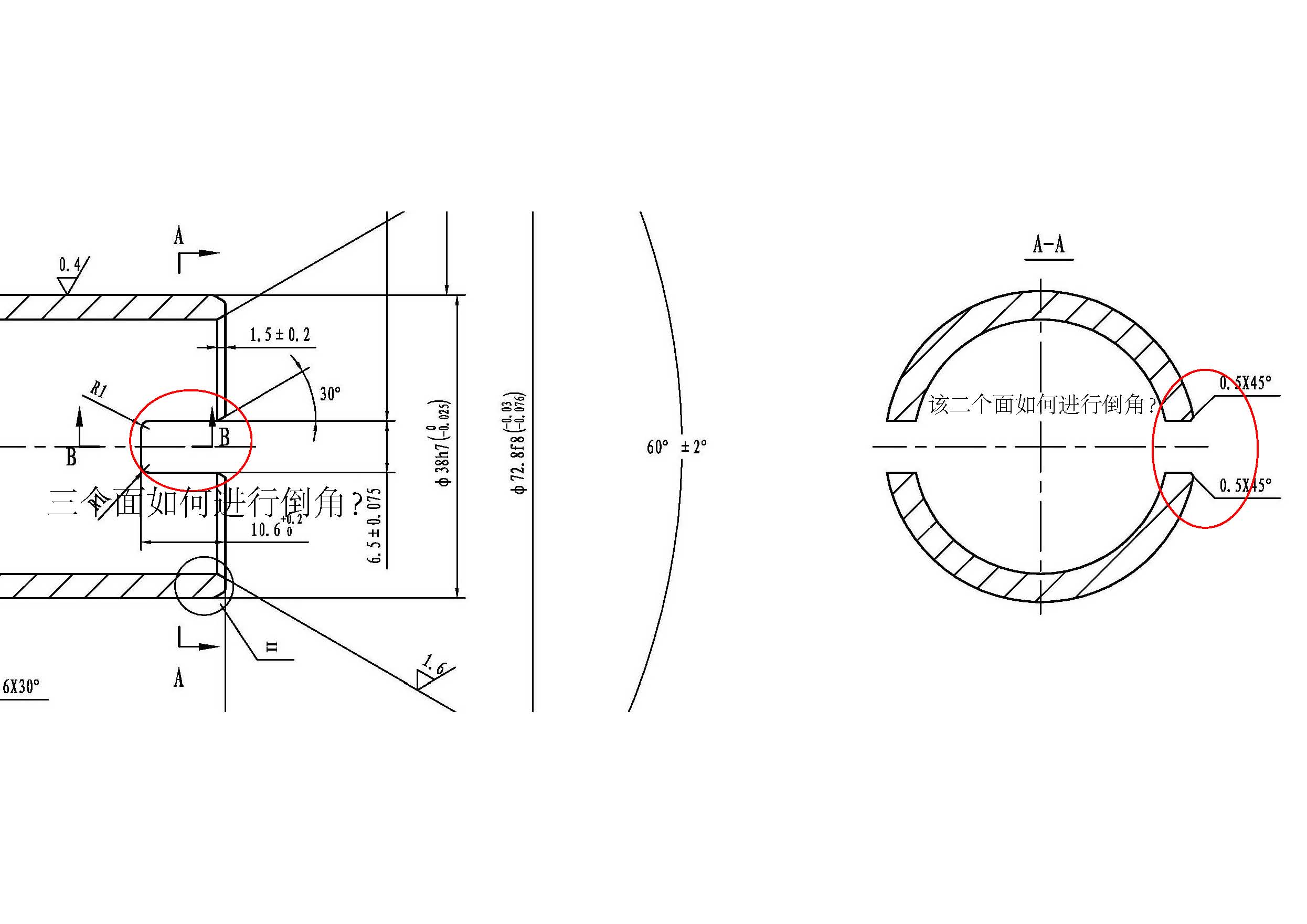

如图所示,如何进行倒角?2 c- J( R) Q8 W7 Y" y5 U
老外肯定是机械倒的,国内有这方面的专用设备吗?5 e  M! N/ B, N& Z$ [+ E. w8 W4 J

这些倒角很容易,在万能铣床用直柄立铣刀,图中的几处倒角、圆弧都能铣。
 楼主| 发表于 2007-9-29 09:56:36 | 显示全部楼层 来自: 中国江苏常州
能说详细一点吗?6 h. W5 k. i; i- K- L
我公司就有万能铣床的,是不是适合量产?
发表于 2007-9-29 10:15:01 | 显示全部楼层 来自: 中国山西太原
回复 #3 wgy_wb 的帖子
将工件夹在分度头的三爪卡盘上,用φ2mm的直柄立铣刀先铣四处R1,把一批圆角铣完后,再铣0.5×45°倒角。为了快此倒角也可换大点的铣刀。这些铣工师傅一看就知道了。

是不是要先把方槽先加工出来,然后铣四处R1?
3 y1 q3 [8 X: q, n1 u* a, R4 l  X4 }! V再然后铣倒角,还是用三爪卡盘?还是用直柄铣刀?工件要不要转位?
发表于 2007-9-30 08:09:51 | 显示全部楼层 来自: 中国山西太原
回复 #6 wgy_wb 的帖子
是这样的,先把方槽先加工出来,然后铣四处R1,这样可提高加工效率。
2 m& `. @  `: u. e2 Q还是用三爪卡盘,用直柄铣刀,倒完一面的角,摇180°,再倒另一面的角。

用R颊和角度作样板,磨成形刀加正工.

恩....雙槽應該用牛鼻刀R1直接铣槽 .......
2 m, P" y7 B( G7 K/ f三面導角要用半月刀 ........ 做研磨成型雙倒角刃........./ k2 f+ l8 [' ]# t. ?
三軸立式要用到90度彎頭.........與分度裝置.........  y1 U; D3 I$ M% k8 m$ O# R
做這工真不好幹 ......

把铣刀盘搬一个45度角度,磨成型刀太麻烦,要不用锉刀锉锉

我觉得是专用的倒角机,留出一定的刃口,然后用手抓着工件倒角的。最近想买一台,用来倒曲线
发表于 2007-10-13 15:09:11 | 显示全部楼层 来自: 中国河北邢台
只要有批量,做专用的倒角机就行了,就怕没批量。还有用气动砂轮机的,挺方便的。* y3 S! A' |: R( C9 f/ `

用砂轮,把砂轮修整为所需角度即可!

要求不高的话有种专门的倒角工具。前些时候看到过相关的样本,好象是个国外品牌。看上去象很小的一个小刀具,用手拿着刮的。
