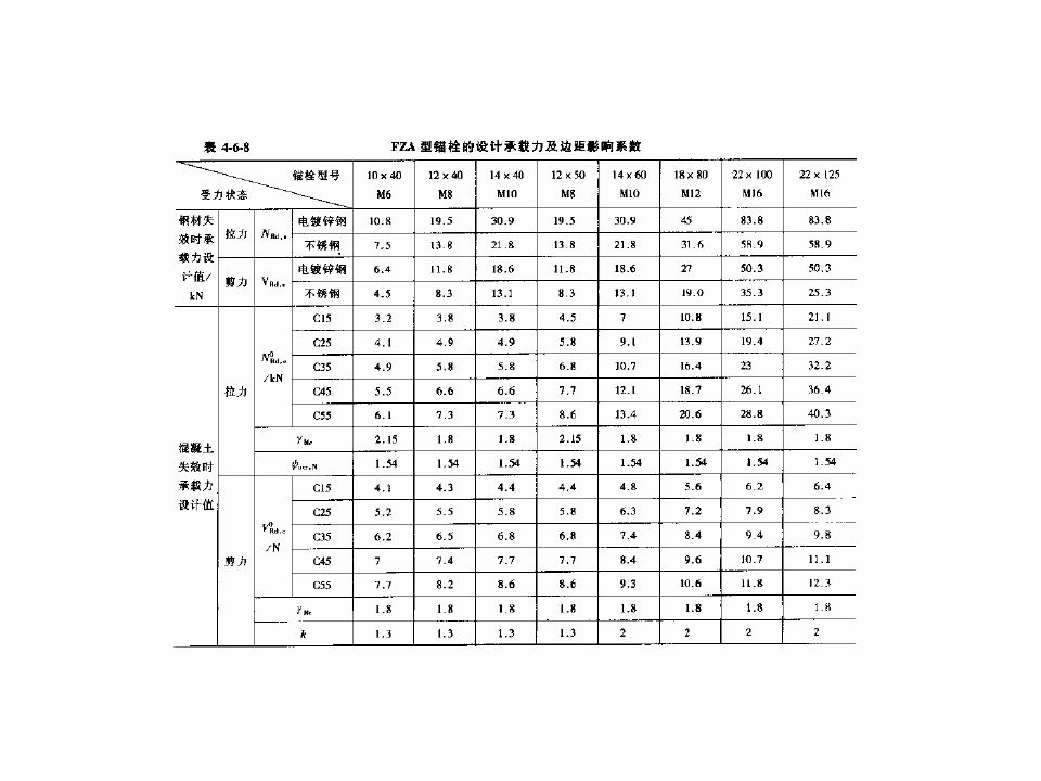

有一台设备准备安装在混凝土板上,有人建议用4条M12的钢膨胀螺栓固定,为设备稳定运行,要求地脚螺栓对设备产生2.8吨压力,请各位帮忙看这个建议是否可行?7 O4 h4 s1 _2 ]7 ?) M( z

估计不太妥当;机械设计手册锚栓连接...

如果是普通的膨胀螺栓是肯定不行的,其机械性能一般小于8.8级,用4条M12的钢膨胀螺栓固定来抵抗28吨的压力,抗拉及抗剪性能显然不够,楼主可以自己算算。

很抱歉,压力不是28吨,是2.8吨,我输时把点给弄掉了,真对不起。此设备不大,查手册M12的膨胀螺栓直径为18mm,,允许载荷:抗拉力 10100N,抗剪力 7260N,光看这是够了,但没有用过,想向大家求教。

四个M12的肯定是不行的了。  我的一台镗床才二十吨,用了十几个螺栓,而且是M16的。调完水平后,再用水泥冻死。
