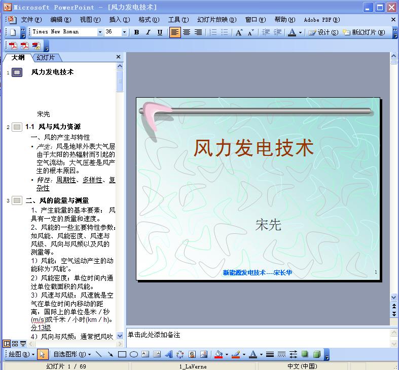

发表于 2007-9-29 11:13:30 | 显示全部楼层 |阅读模式 来自: 中国江苏常州
提供大家一份关于风力发电技术的讲义
; \7 z$ b/ a5 M8 D# e' q$ U3 B  A' X7 u6 o3 P" K+ a- e
[ 本帖最后由 xyzabcxyzabc 于 2009-5-31 11:46 编辑 ]
风力发电技术.rar
1.63 MB, 下载次数: 105

目前联邦政府规定,可再生能源每发1kwh电可减1.5美分的税。1998年6月,议会提出“可再生能源有价证券法规”(RP5),规定新能源必须在电力发电来源中占有一定比例,使得风力发电在总发电量中所占比重有可能从1998乍的2%提高到2010年的5.5%。8 p9 B  `/ l, ~1 G6 W6 @2 L! V
(3)丹麦' P4 i" A: C+ _2 J& F4 A) R& G+ t
丹麦是世界上最大的风力发电机组生产国,产量占世界60%以上。在其出口产业中占第二位。9 n. f6 ^+ H7 ]  K: o' g
1999年丹麦风电总装机达174万kW,其发电量巳占全国总量的10%:
; I1 Q5 ~$ R0 @" ~. v% V2030年将达550万kw,发电量将占全国近50%,其中海上风电场装机将达400万kw。- D2 v" ]9 q! j, s9 K
丹麦政府计划,未来新能源(主要是风电和生物质能)将提供75%以上的能源供应,燃煤发电将逐渐淘汰。
: i0 a  i  x* V9 h8 u) Y# F: L五、我国风电场介绍(图1、图2、图3)4 S& d8 m+ F; v
1、广东省南澳风电场(图)
& P+ _+ ~. z% q; p/ }- M' }已安装风力机132台,总装机容量达5.7万千瓦,年发电量达1.4亿千瓦时,成为亚洲海岛最大的风力发电场,
- T) y' j6 L: ~8 |. i0 z目前,总装机容量达7.55万千瓦的两个大型风电项目正在建设中,投资22亿多元的3个海上风电场项目已投入前期工作。$ L0 T+ D( e2 _. D7 W
南澳地处台湾海峡西南端喇叭口,风力资源丰富,风电场年平均风速达8.54米/秒,年有效风速时数超过7000小时,有效风能密度达1011瓦/平方米,风况属世界最佳之列,是我国少有的可以大规模开发风力发电场的地域之一。  介绍
6 k- C* R$ X1 Q" }2、达坂城风电场
% ^# A* j& i4 J& m+ A4 s4 P达坂城风电场共3个风电公司,均注册在新疆乌鲁木齐市。风场年平均风速6.7m/s。风电机组共计157台,总容量82800kW。介绍
4 a# g7 o% Z9 z3 ?: I: n( |8 q达坂城风力发电一场 ( q- v; I3 h" Q& [; U
达坂城风力发电一场位于兰新铁路及乌喀公路一侧,达坂城谷地,年平均风速8.1m/s。2 R0 W1 X3 I3 V* a/ h! W
新疆水利厅1986年成立新疆风能公司,新疆风能公司、新疆风能研究所、新疆新风科工贸有限责任公司是“三位一体”的高科技实体。1989年建成了当时亚洲最大的大型风力发电场,并成功地高质量运行管理至今,新疆金风科贸公司。现装机42台,总容量18400kW。介绍5 q, S3 p2 ?/ k: x& J
3、辉腾锡勒风电场
4 o8 R* n. @- Z0 r" O+ V辉腾锡勒风电场是1995年成立的风电企业。场址位于内蒙中旗,海拔2010~2131m,风速7.4~8.2m/s。规划容量120万千瓦,年发电量33亿千瓦时。
3 T) b5 k4 a! ^+ B( U  t; j现装机72台,总容量42700kW。  [+ b+ Q& H* k7 I6 T
股东:龙源电力集团公司(50%)3 @) u1 E( @- j  @4 Z1 M3 @
介绍
1 _+ B- P! E! c  i6 B! l六、世界风力发电发展趁势
4 y4 @. R/ U' L0 |" ?  [, b  C 风力发电技术目前还在不断发展,主要体现在单机容量不断增大上。目前主流风力发电机组的功率,己上升到600—750kw,Mw级的机组也已成批生产,2Mw级的机组己在试验生产。0 ~4 O; r( k% K. r7 x5 h
风力发电场未来的发展趋向将集中在:! H) \6 S* N( _5 u
(1)提高机群安装场地选择的准确性;(2)改进机群布局的合理件;(3)提高运行的可靠性、稳定性,实现运行的最佳控制;(4)进一步降低设备投资及发电成本;(5)总装机容量在1MW以上的风力发电场将占据主导地位,风力发电场内的风力发电机组单机容量将主要是百千瓦以上至兆瓦级的。. c% Y- I  y$ i  d
七、我国“十五”期间风力发电的发展目标
# Y5 g% [* v" X1 z4 R “十五”期间,我国计划新增风电容量119.2万千瓦。其中达坂城及阿拉山口地区新增9.87万千瓦,内蒙古辉腾锡勒及赤峰地区新增13.85万千瓦,吉林通榆地区新增9.28万千瓦,黑龙江富锦及木兰地区新增6.18万千瓦,河北张北、黄骅及承德地区新增9.18万千瓦,江苏如东和启东地区新增9万千瓦,辽宁营口、大连、沈阳等地新增9.76万千瓦,广东南澳、惠来和湛江等地新增9.04万千瓦,上海崇明和南汇等地新增8万千瓦,其余省份“十五”期间合计新增35.04万千瓦。   “十五”期间,风力发电发展重点是:一是新建设10万千瓦风电场约3-5座(包括海上风电场),并取得规模效益;二是鼓励有风能资源但还未建设一座风电场地区的电力企业或非电力企业开发风电项目,尤其在经济发达地区,风电上网电价也较容易分摊,更需加快速度开发风电,为今后电源建设中风力发电占一定比例的配额制打好基础。
7 D' S4 `0 \2 [- h3 {8 A% z将开展的工作
0 v+ ?( `9 \+ e5 L( C1、继续发展小型风力机组
! F- Z3 h% D/ U: I: K2、加速发展大型风力发电机组
$ S- ~% s/ m/ N8 G( u$ I3、快速建设风电场8 j! t' g! ~' t$ x  B) o
4、综合利用新能源和可再生能源& Y' z+ I* d) v( y8 A
课堂作业/ `$ N( A0 R/ A) f, U* e
1、风力发电的特点?
) X) D- q5 W1 d2 j1 c. \2、简述风力发电的两种运行方式?$ W1 d+ n8 n. [& P9 M1 r  l: B
3、风电场容量系数的计算式是什么?
+ [" U! d( a. @# W, l4、你知道我国有哪些风电场?
# R$ O) U* e! ^/ \基础钢筋敷设! f3 q! E$ Y% c% b" y
敷设接地网4 M7 @4 \- D! h6 @- p  B- i* l
竖立塔架
) H' J# y/ W  O( C# M机舱吊装
5 Q! u; H4 b& |1 U$ A; Q具有负荷调节的独立运行风电系统图5 W" a0 J: \8 p9 w) U9 T
风电——柴油发电并联系统图4 \( c! s) P8 c+ x  z
风电场图
2 g& E' m5 c- q; H5 c' P  P风电场图1( {: D* h: K5 z. h4 f
南澳风电场8 v6 Y1 L* i, @7 g1 q1 o
风电场3
) e2 [/ a( i: I2 Q0 e% J辉腾锡勒风电场图
+ n- _5 M' f$ P/ Q# L中国已建和在建风电分布图5 J1 o+ I$ ]1 ~9 }" K$ A+ p/ T6 q+ U
中国风电历年装机图
