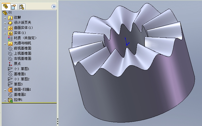

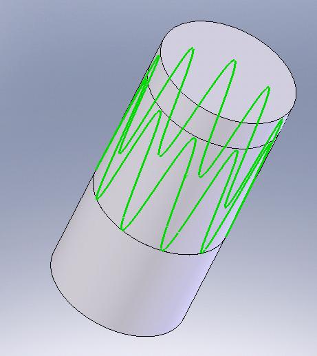

最近在作一个设计,在设计中需要在一个圆柱的端面添加一个三维的曲面,要求曲面是一个封闭空间正弦曲线形成。但是,依据我现有的知识实在解决不了。而且时间很紧。请高手们帮帮忙,在这里先谢谢了!!

发表于 2007-9-29 15:53:25 | 显示全部楼层 来自: 中国浙江温州
我想楼主是不是要一个在圆柱端面外圆来一个正弦封闭曲线?
' ?& h( i) \, a0 R如附图所示的正弦曲线,可惜水平不行,不是在端面产生。

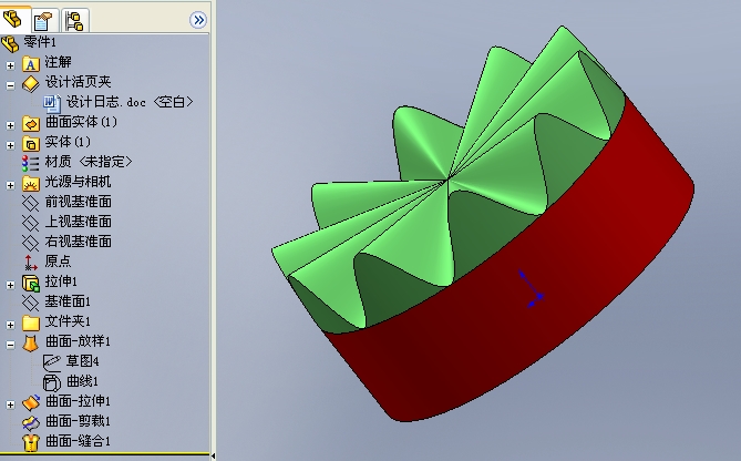

发表于 2007-9-29 19:40:52 | 显示全部楼层 来自: 中国江苏常州
不大明白你的要求,是要作曲线,还是做曲面,我试做一个,是否符合你的要求.

 楼主| 发表于 2007-10-9 13:17:09 | 显示全部楼层 来自: 中国湖南衡阳
回复 #5 xxf-1 的帖子
如果把拉伸1改为空心的圆筒,可以将曲面径向的每一条线都保持水平吗??
7 Z1 q' O! c; g" G: a% U5 R也就是使同一条线Z方向坐标相同。; q8 I% J1 g7 d& P" [6 E
这样的话,在曲面上添加槽就可以使滑块沿槽做空间曲线运动。
' u1 Q: b  C& n; l' `2 S谢谢你的帮忙!!

发表于 2007-10-9 21:04:38 | 显示全部楼层 来自: 中国江苏常州
是不是这样的,曲面上每条经向线都定水平的.

 楼主| 发表于 2007-10-10 13:03:33 | 显示全部楼层 来自: 中国湖南衡阳
就是这个样子,谢谢你了!!' E0 b" y  [3 l/ W0 P2 x
