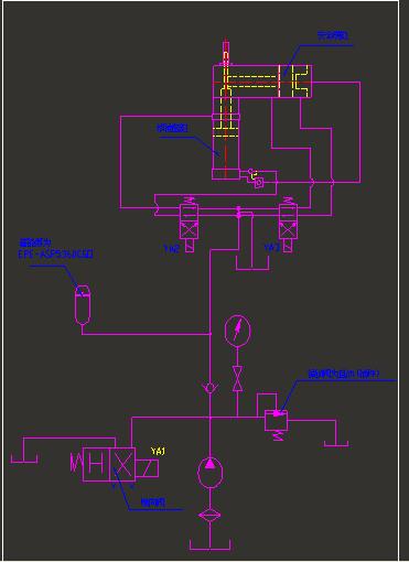

我有一台意大利OMS发泡机其枪头控制液压图如附件,横缸与竖缸由YA1和YA2控制,同时动作,请各位分析个缸在YA1和YA2同时动作时运动情况?YA3为系统的泄荷阀,工作时YA3动作!

楼主用的是pro/e画的液压图!我贴张图可能不怎么清楚!
' x% c, {+ @  x' O/ j, n. C8 w1 O首先我认为楼主说错了!YA1是快速卸荷阀,YA2,YA3是分别控制竖横缸的!这个图横缸应该是竖缸的锁定缸!而横缸右端油缸类似于活塞的东西应该是锁定油缸活塞杆的!有点双重保险的意思!YA3是一个换向的卸荷阀!
+ ?9 J, {3 u1 {. i( s' ?$ B. S怕大家看不清楚我转换成了PDF格式!6 Y6 F; ^# E% D) P3 ?3 Y1 |" a) Q
