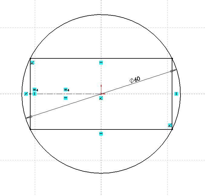

在SW里画一个直径是60的圆,圆内有一内接矩形,如何使内接矩形的长等于宽度的两倍???

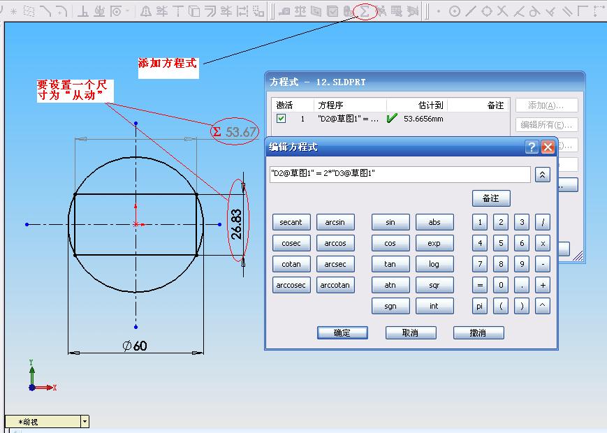

发表于 2007-9-29 13:04:17 | 显示全部楼层 来自: 德国
添加公式,定义长边的尺寸为短边的尺寸的2倍即可

       朋友回答问题前,试过没有?想一下,直径尺寸已定,又要保证2被的比例,自然两边长度都是从动尺寸,请问从动尺寸作应变量此公式如何能做?
6 r. u# G( q0 ~; A/ F- S       况且,一般在草图中尽量少用方程式多用约束为好。下图中用一条辅助的构造线等于长边的一半,让此线与短变相等,即可。
mr.lee + 3 应助
发表于 2007-9-29 13:49:57 | 显示全部楼层 来自: 中国北京
回复 #1 gudufei 的帖子
提供一种方法参考。
1 X# i% R* D. E------------------------------
5 Y3 T. ~1 P# p' |, X2007-09-30 编辑:
; d1 i( S' W- o- d) D" V- M完整的解法,请结合14#楼。" \$ t8 S: i9 `5 q) n" P  F: Y6 W$ P
9 U: Q# q3 A$ O5 T' K[ 本帖最后由 78950105 于 2007-9-30 09:46 编辑 ]

没必要用方程式的,就像"不老叔"做的画条结构线(长边的一半),约束与短边相等就好.
发表于 2007-9-29 15:11:38 | 显示全部楼层 来自: 中国山东威海
不就是一个直角三角形,斜边作直径,直角边长度比是2:1

发表于 2007-9-29 18:15:20 | 显示全部楼层 来自: 中国上海
原帖由 78950105 于 2007-9-29 13:49 发表 http://www.3dportal.cn/discuz/images/common/back.gif
) G2 Z$ u6 v8 o) X! L3 B) i6 @提供一种方法参考。
# a3 z3 H6 s5 A/ p- u$ a
1 r2 S) O+ g! u% |
原帖由 xiaoyao6530075 于 2007-9-29 16:18 发表 http://www.3dportal.cn/discuz/images/common/back.gif6 F6 c" E6 E- C4 e1 A3 Y
我比较喜欢用方程 :) :)
6 I& N8 {5 n2 F$ u" `
4 S; }8 H' f# d9 @( _4 C       不知道两位是不是用的高版本功能有所提升,反正我用SW2006版按两倍尺寸的方程方法不能成功。当然如果已经将长短边调整到正确尺寸可以作出 78950105 朋友的图来,但是当长短边还不是正确尺寸时用此法标注尺寸,我在SW2006中反复试验,并不能将尺寸自动调整正确。烦请能通过两倍尺寸标注法成功的朋友给以指导。

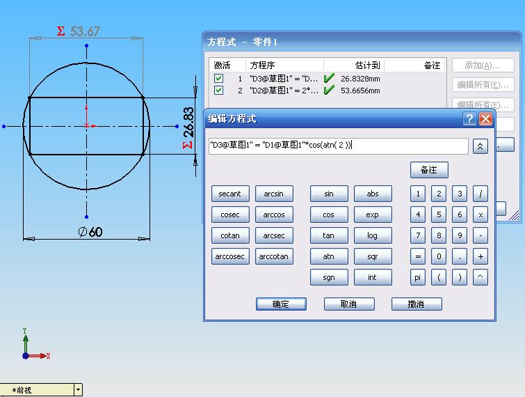

发表于 2007-9-30 09:40:55 | 显示全部楼层 来自: 中国北京
回复 #9 w_hs1 的帖子
不老说的情况我当时确实没有仔细想。
& p% H& b& a3 C, }现在又试了一下,我之前的方法果然是有问题。
1 V) d& [" _; _( R& c  R% J( r; k3 y3 U
只是有长度2倍的约束和加从动是不够的,
8 b/ _: I% ~) G. S( g1 H' w这样一旦改变直径,他们的长度是不会遵循2倍变化的。
7 X( K2 S* i( c1 r$ i' S: t
4 i9 D$ K3 W  s' {想了一下,正确的解法应该是:/ @$ @  q9 j4 J( I6 Y. Y! ^
在之前的基础上,再在长方形的边长和圆半径建立一个方程式。
! r1 ^4 k) [+ ^"D3@草图1" = "D1@草图1"*cos(atn( 2 ))
6 A, {4 u% W: r" z: M/ L+ D2 w" W这样应该就可以了。
发表于 2007-9-30 12:52:27 | 显示全部楼层 来自: 中国上海
原帖由 78950105 于 2007-9-30 09:40 发表 http://www.3dportal.cn/discuz/images/common/back.gif$ _% q7 h& r7 s3 @. @: a( d1 z3 W
不老说的情况我当时确实没有仔细想。
  M+ U  V( f2 T现在又试了一下,我之前的方法果然是有问题。
! E2 s3 @6 u$ M8 N' ]4 ~1 R) z
) h4 p' b; f* k* A只是有长度2倍的约束和加从动是不够的,$ T8 k" S7 A; \, u, P
8 \! P6 p" O1 e( D$ ^3 P! z5 i& M' b( V1 M: Z
想了一下,正确的解法应 ...
& i. D; L) g% ~4 P5 b% J. c
7 s" b2 d/ s1 k1 ]
这就对了。
6 N( x! \1 e, u; H. w- Z不过我还是愿意多用约束,少用方程。一方面用约束可以减少尺寸标注,使图面更简洁;更主要的是方程必须在重新建模时才生效,且有不少限制,同一草图中的约束关系可以立即生效,尤其在扫描和随形阵列等在特征过程中需要保持关系的地方,方程是根本不能起作用的。

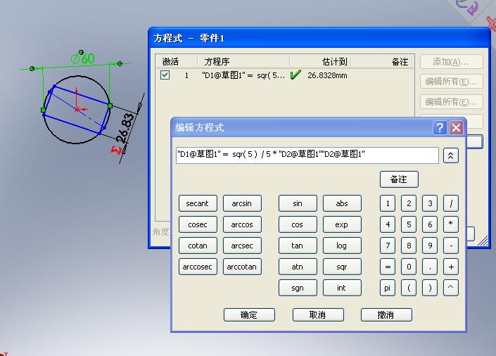

发表于 2007-9-30 14:16:51 | 显示全部楼层 来自: 中国河南新乡
先做一条输助的圆的直径,再让这个直径与矩形的短边成根号5倍关系,这样应该也可以的吧,圆的直径是主动尺寸,可以随意更改!
