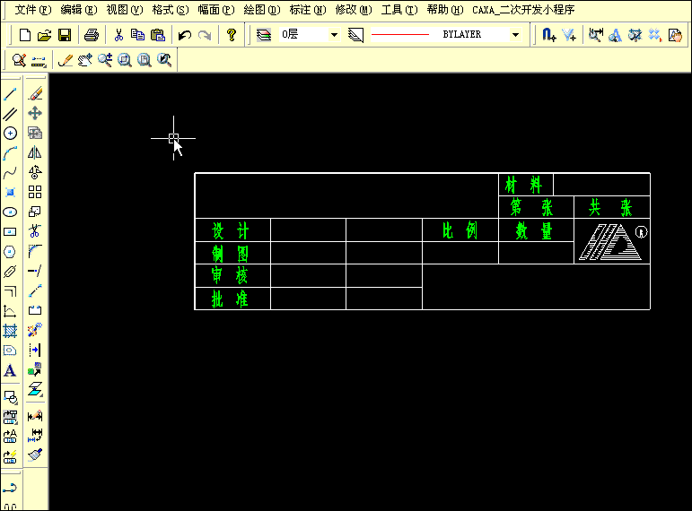

发表于 2007-9-29 12:58:58 | 显示全部楼层 |阅读模式 来自: 中国湖北武汉
请问高手,如何做带自己公司标志的标题栏?谢谢!!!

 楼主| 发表于 2007-9-29 15:53:30 | 显示全部楼层 来自: 中国湖北武汉
怎么将代表公司的图形标志添加到公司名称栏内?

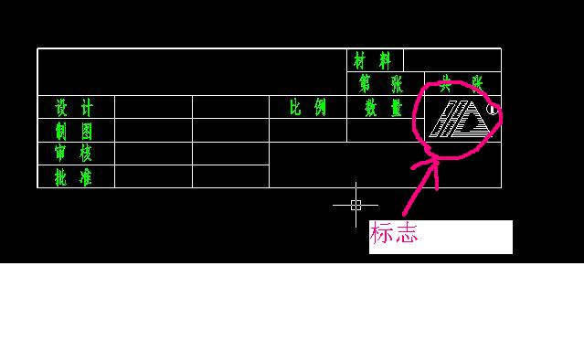

发表于 2007-10-1 15:34:11 | 显示全部楼层 来自: 中国广东佛山
1、先做好一个如图的线框图,最外围的线宽可比中间的宽些。) }: c8 k( O4 {+ @; i. I* o
各框内的方字是用文字标注填写的,要选一个合适的字高。
% H+ _" R. C, |( Y+ g“标志”也是画好的,放在合适的位置上。
: f# h1 i) X6 c4 ~ 1.JPG & }% g7 K5 }3 x5 |5 u! \8 v
2、后来参照动画来制作。6 P1 C% s2 b" h8 r
% D% R2 w8 {9 v- h% `1 r& D: L1 g0 U
5 q3 m0 U' c! Q7 Y[ 本帖最后由 小贾师傅CAXA 于 2007-10-1 15:47 编辑 ]
