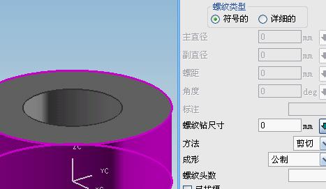

发表于 2007-9-30 15:17:26 | 显示全部楼层 来自: 中国广东梅州
楼主。这个不需要视频吧。。 选择的时候,,看看我这张图, K; U  E3 c& u2 q' q/ g7 I; P; j: S; H
选择“详细的”,默认是“符号的”) f+ k9 r! a5 x  n5 E5 H. k% h
